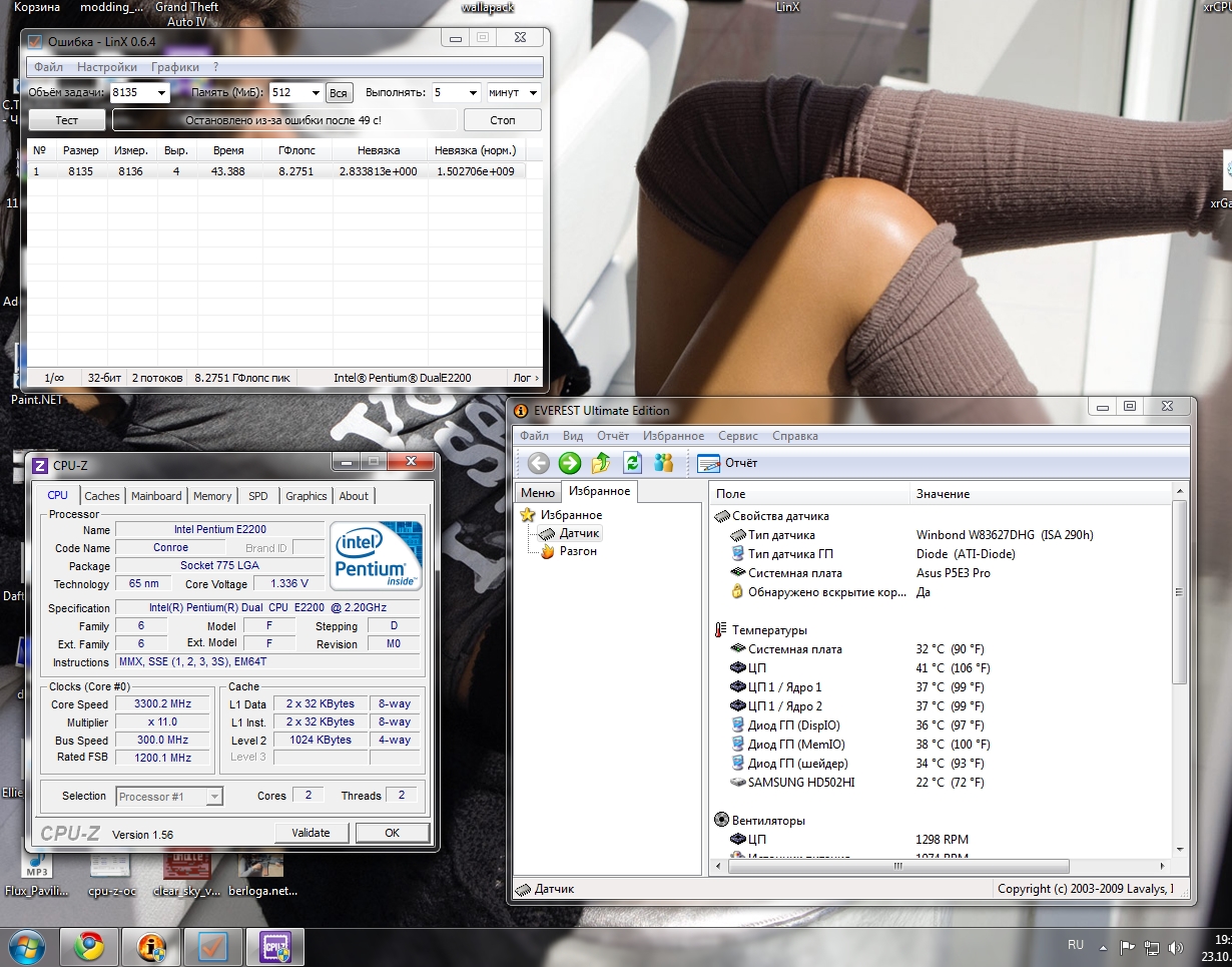

И так решил разогнать свой процессор(Intel Pentium Dual-Core E2200)
В разгоне особо не шарю, так что подскажите кто что может. :baby:
И так, по шине мах 213 дальше не работает. поднял напряжение, и так до 280по шине на 1.28 это нормально? линХ проходит, даже ГТА 4 играл.
потом ~290 тоже вроде работало. а на 300по шине при запуске винды выдает Blue Screen of Death :horror:
Какое поставить напряжение?и что вообще делать? :help: чтото он слабенько гонится!
Сейчас 1.35в и 300шина, винда грузится но при долгом тесте линХ "Остановлено из-за ошибки".

ну, а память что? температуры? хрустальный шар в студию
факи перед разгоном читал? :spy:

Всё что пока есть, вложил.

ставь 1.3 и 3.2ггц потом поднимай понемногу

1.3 3.2 перезагружает комп.
1.32 3.2 запускается но линХ с ошибкой.
а какое максимальное напряжение для этого проца?

1.4 спокойно ставь, с учетом просадки вполне и очень даже норм напруга

настройки памяти какие? или она тут не при делах?
WeeMee
Звідки: Lviv
Память я не трогал.Всё стандартно.
На скрине память 1200 но я скинул до 967.
Тоді швиденько ФАК читати.
А якщо коротко, то память має бути 1:1 з шиною FSB.

огог память 1200 ?
ето с 8001 или 1066 так погналося?
ставь как человек говорил выше лелителями или как там утя в биосе стандартную частоту памяти. чтоб в нее неупиралося уж точно. а напругу можно и 1.5
если охлад нормальный
если бокс то выше 1.45 нестоит

Пока 3.25ghz на 1.36 но не проходит тест. :(
1.5 :eek: а не много?

На профильной маме был у меня "родственник" твоего проца - е2180. Разгонялся до 3ГГц, но был нестабилен. На, кажись, 2,93 работал стабильно, не вылетал. Все напруги мама поднимала сама, я не вмешивался. По разгону твоего могу дать пару советов - 1) поставь FSB:DRAM 1:1; 2) выставь FSB 400мгц (мама вроде должна держать); 3) ну и ставь максимальнай множитель с которым запустится (методом проб) - по идее 8 (400х8=3,2 ГГц) ; 4) повышай потихоньку FSB на 2-3 мгц (ты наверное близок к максимальному частотному потенциалу своего экземпляра); 5) если память шустрая(а на то похоже) увеличивай соотношение FSB:DRAM
