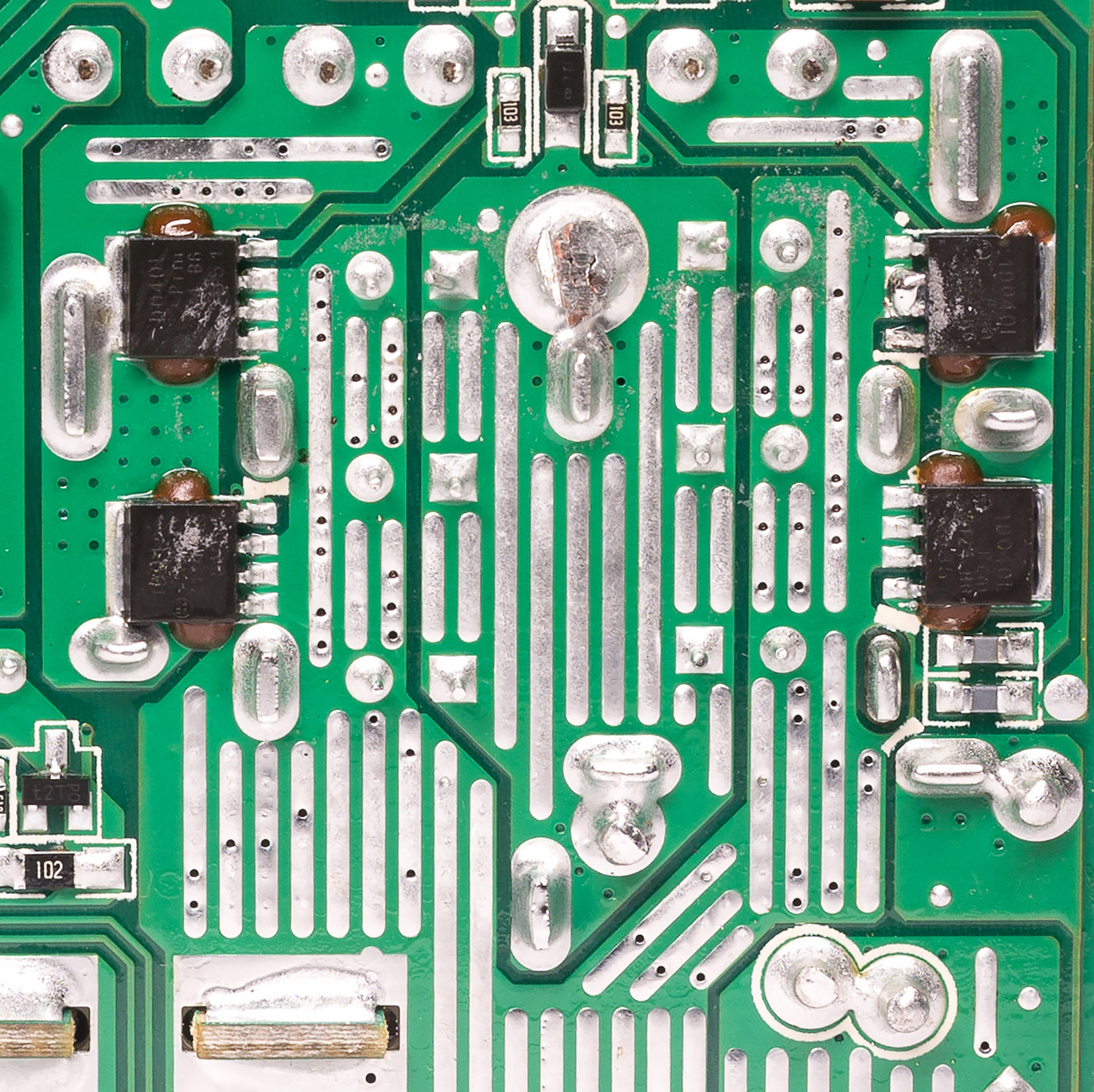

python
Дипкул прям порадовал. Только хотелось бы чтобы ещё кроме длины и количества разъемов писали сечение проводников.
И я не понял что это коричневое на фото?
Отправлено спустя 2 минуты 15 секунд:
- спойлер
Просто остальные вентиляторы на стенде это noctua industrial с 3000 rpmRAZ13L: ↑ 28.01.2022 00:48а тут явно у кого то бананы в ушах
krivonos-kolya
- Звідки: Киев
python
Клей, компаунд. Перед запайкой smd елементов их приклеивают на плату.

Не понравился момент "ножевого" соединения выходной платы с основной. Микротрещины обеспечены. Если сисоник себе такое же позволяет (или это и есть сисоник) - то нам такой хоккей не нужен (С)
Melofon
- Звідки: Николаев
python
Как это пайки там нет? Там же корпус и ножки ключей припаяны к плате.
kot@work
Ну да, вам виднее в отличии от инженеров сисоник
kot@work
python
Melofon
В тех местах где насрано ножек нет)
Melofon
- Звідки: Николаев
python
Ну так оно там насрано не зря а как уже объяснили для фиксации.
