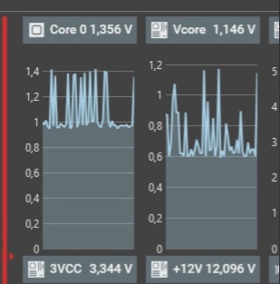

Доброго дня, панi та панове. Хочу для себя уточнить один вопрос, на какой параметр необходимо ориентироваться при мониторинге напряжения процессора? У нас есть напряжение для каждого конкретного ядра Core N и общее напряжение Vcore, какой из этих параметров жизненно важен? При мониторинге в играх я замечаю скачки и просадки по каждому конкретному ядру, в диапазоне от 1.25 до 1.55 V и мягко говоря я в ужасе от потолка, при этом показатель Vcore остается стабильным.

Так вот как раз таки для игрушек и немного волнуют показатели напряжения по ядрам в играх, скачки бывают до 1,56 V по ядрамJumper007: ↑ 07.05.2021 16:28 PajiloyTDP65W

Сижу на -0.185, лок в продвинутом режиме так же не дает видимых изменений, возможно брак матери? B560M-K мать

а если поставить на ограничение тдп...
может глюк мониторинга, ну или на считанные доли секунд повышается или напряжение есть, а ампер нету тогда не навредит

Не помогло, все те же скачки напряжения в игреodessitmws: ↑ 07.05.2021 16:51 PajiloyTDP65W

По-моему я разобрался, показатель Core VID - то, что запрашивает конкретное ядро, Vcore - то что фактически дает мать
