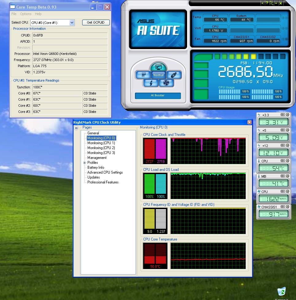

здраствуйте, вот столкнулся с такой проблемкой: замучил уже Throttle
andrey9876
- Звідки: Киев
недавно собрал комп проц Quad Q6600 2.4 разогнаный до 2.7 при нагрузке процика постоянно включается троттлинг с 2700 падает до 500-700 хотя температура не поднимаеться больше чем 53 градуса. паста КПТ-8 кулер стандартный. Q-fan стоит на максимуме. посоветуйте пожалуйста что делать?

Как определил что это троттлинг и чем мерял температуру?
andrey9876
- Звідки: Киев
[quote="Spawny"]andrey9876
Как определил что это троттлинг и чем мерял температуру?[/quote
RightMark CPU Clock Utility а все остальное просто показывает падение частоты

А мож у тя версия райтмарка старая??? У мя например ядро выбирать надо под графиком температур)) ишо есть утилита - кортемп - она тожа вроде нормально температуру показывает!

температуру мерял:
Core Temp
RightMark_CPU_Clock_Utility
вообщем всем что попадалось под руки
Core Temp врет где то на 10 градусов

это будет по точнее
Core Temp

Как-то странно себя ведет троттлинг, рывками, попробуй отключи в биосе в разделе CPU Configuration все опции, выстави все в Disable, кроме CPU ratio = 9.
И выложи скрин тогоже РМКлока.

отключил в биосе в разделе CPU Configuration все опции все осталось таким же как было и раньше. а родной box может не держеть температуру?( если например не качественно посадил радиатор на проц)
- Вкладення
Spawny
- Звідки: Грозный (Раньше Киев)
Переставь, с заменой термопасты.andrey9876:если например не качественно посадил радиатор на проц
