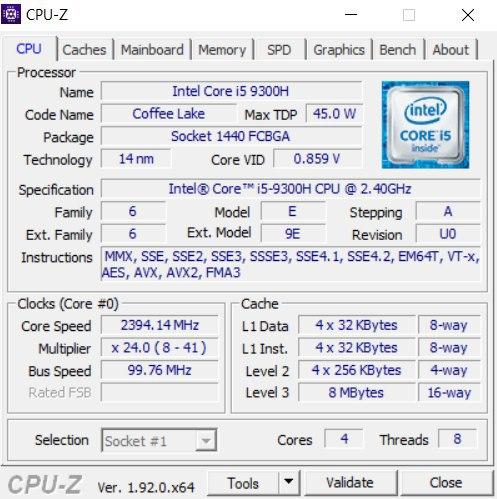

Добрый день.
Есть ноутбук Lenovo L340-15IRH Gaming
Core i5-9300H, GTX1650, 8DDR4, 256SSD
Так вот, проблема в том, что турбо буст не включается. Процессор никогда не разгоняется выше 2,39ГГц, множитель выше х24 не поднимается. В качестве нагрузки пробую тест в WinRAR и стресс тест в Aida64.
В БИОС явных настроек этого параметра нет, пробовал включать/отключать всякие параметры в биос, касающиеся термоконтроля и т.п Ничего не помогло. Драйвера устанавливал все возможные с сайта производителя. Ноут работает от сети, электропитание сбалансировано, максимально, без разницы. Температура в длительной нагрузке не выше 60+ градусов
В чем может быть проблема?
В чате поддержки уже все советы перепробовал (даже Windows 10 Pro посоветовали переустановить на Windows 10 Home), посоветовали обращаться в сервис......... Но для меня это крайний вариант, еще надеюсь на решение самостоятельно
Причем смотрел в Интернете обзоры ноутбуков с таким же процессором, там везде множитель поднимается до 41 и частота соответственно до 4+ГГц

не претендую на истину в последней инстанции , но такое поведение видел на ноутах с проблемной батареей / зарядкой , годика с два назад lenovo w530 на якобы 120вт зарядном бустить не желал , а на оригинальном всё было как положенноmaxxfc:Добрый день.

ноуту 3 дня со дня покупки. все родное, оригинальное....deserteagle777: не претендую на истину в последней инстанции , но такое поведение видел на ноутах с проблемной батареей / зарядкой , годика с два назад lenovo w530 на якобы 120вт зарядном бустить не желал , а на оригинальном всё было как положенно

Вообще похоже на какую-то неполадку по части плана электропитания. Если выбрать максимальную производительность, ничего не меняется ? Можно еще попробовать переустановить драйвер чипсета.

планы производительности менял, ничего не помогает..phobosse:Вообще похоже на какую-то неполадку по части плана электропитания. Если выбрать максимальную производительность, ничего не меняется ? Можно еще попробовать переустановить драйвер чипсета.
драйвера тоже переустанавливал и с сайта Леново и с сайта Интела..... до одного места(

что говорит поддержка Lenovo?
попробуйте поставить это - проверьте, есть ли в этой софтине возможность поднимать/снижать множители, играться с напряжением и пр.

Скинь скрины с настройками биоса

А в цій приблуді IETU нажати Enable не пробували?

У него по умолчанию Турбо-Буст отключен и неактивна опция переключения. Как он включит ? Буст отключен либо в биосе, либо в прошивке.YumaX:maxxfc
Ну еще вариант что в фирменной софтине Енержди менеджмент там режим стоит на сбалансированном, хотя вряд ли.

1. Драйвера все ставил с сайта? Включая тот что на енергопитание?maxxfc:Добрый день.
2. С MS Store поставил утилиту для OSD клавиатуры? Я про LenovoUtility
с ней будет видно на каком плане енергопитания находится ноутбук если не ошибаюсь Fn+Q переключает режимы между тихо/сбалансировано/максимально, посмотри на подкладке с ноутом который была между клавиатурой и экраном.
3. Lenovo Vantage ещё поколупай тоже с MS Store стянуть можно, там тоже всякие пунктики есть в настройках. Типа режима на руках, зарядки до 60% для продления срока службы батареи и т.п.

Збирав недавно систему з інтел, план живлення стояв максимальний, в біосі турбобуст включений. Проц працював в номіналі у всіх режимах, поки не поставив в плані живлення мінімальну роботу 60%, максимальну 100%. Тільки тоді проц почав бустити і скидати частоту.

Для начала нужно выяснить, может ли он вообще буститься...
Попробуйте руками выставить в IETU "per core" и множитель 41....

Что рисует ThrottleStop?
Если стоит галка напротив BD PROCHOT - убрать.
Софтина полезная кстати, настроишь себе FIVR ещё - будет прохладнее и температурные лимиты будут позволять буститься дольше.

вывод какой ? - кривая виндаHenry1974:Збирав недавно систему з інтел, план живлення стояв максимальний, в біосі турбобуст включений. Проц працював в номіналі у всіх режимах, поки не поставив в плані живлення мінімальну роботу 60%, максимальну 100%. Тільки тоді проц почав бустити і скидати частоту.

конечно не может, ибо Буст отключен где-то в биосе. Каким образом он поставит множитель ?Judge13:maxxfc

Проверьте активен ли Intel turbo boost technology в позиции"enable"!!!!Lucas55:У него по умолчанию Турбо-Буст отключен и неактивна опция переключения. Как он включит ? Буст отключен либо в биосе, либо в прошивке.YumaX:maxxfc
