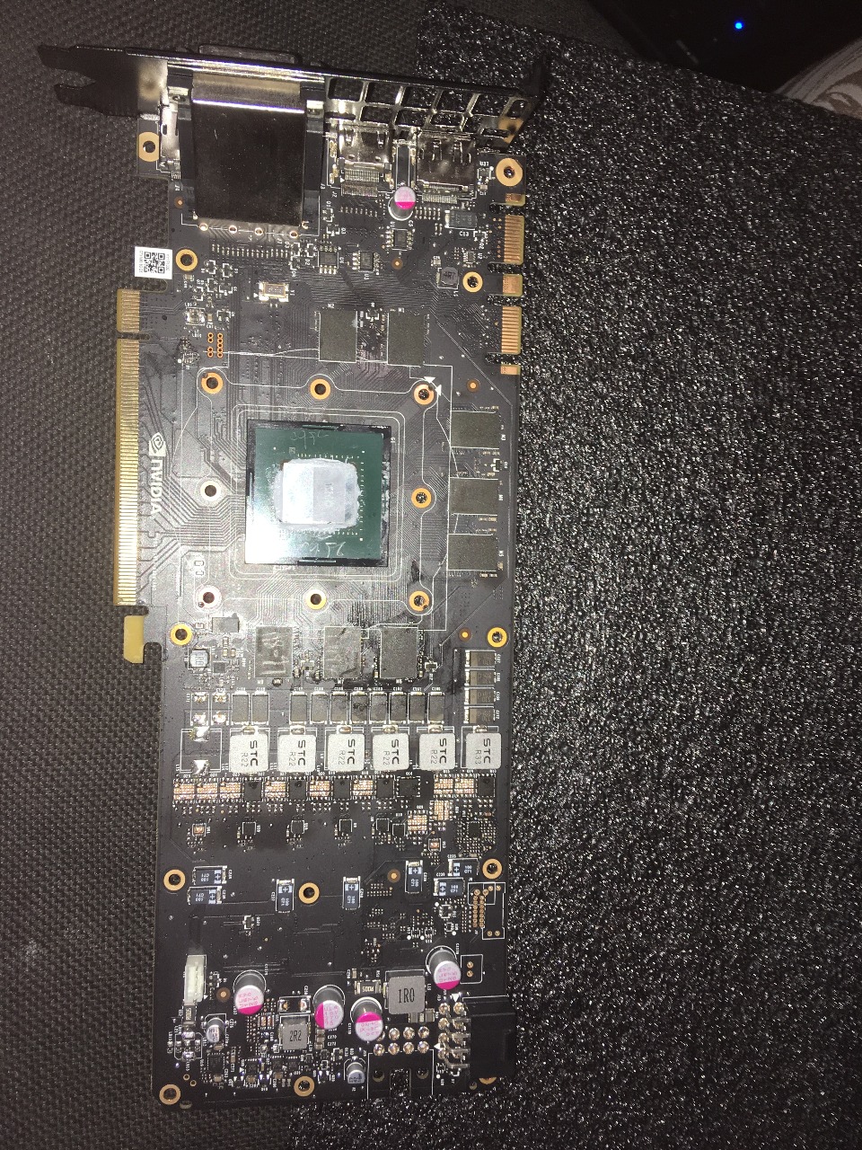

не ставится драйвер нвидиа выше версии 376.33 на Manli gallardo gtx 1080
sk76
не ставится драйвер нвидиа выше версии 376.33 на Manli gallardo gtx 1080 (ошибка 43)
карта похуду китайская поддклка. биос перепрашивается нормально. изменений в работе нет.
Возможно как то на это чудо поставить новый драйвер нвидиа.
еще раз оговорю биос обычный используется на многих картах, причем шил туда много разных. работают дрова 2016 года: 376.09 376.19 376.33
46Tolik
похожа на 1060
sk76
46Tolik:похожа на 1060
в тестах результаты показывает выше 1070. и потом майнит 31. 1060 так не майнит. работает на уровне 1070. обрезанная 1080 скорее.
как на нее дрова поставить?
AlexSas1990
на плате 1060 6 чипов памяти, либо по 1гб либо по 512мб , тут на фото 8, на 1070 похоже
sk76
AlexSas1990:на плате 1060 6 чипов памяти, либо по 1гб либо по 512мб , тут на фото 8, на 1070 похоже
на одном компе поочередно тестировали 1070 и эту. у 1070 показатели были ниже
Отправлено спустя 1 минуту 15 секунд:
почему не ставится свежий драйвер. и в целом драйвера начиная с 2017 года выпуска
