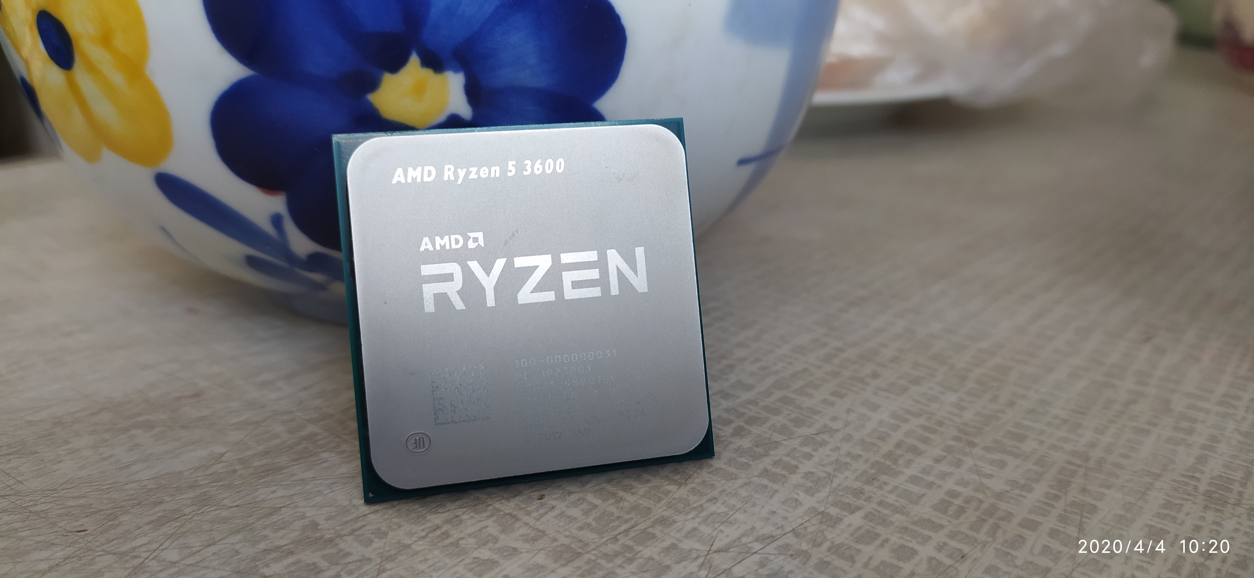

Имеется такая конфигурация. Процессор проработал около полугода и недавно начались самопроизвольные перезагрузки. Методом подстановки всех деталей по очереди определил, что перезагрузки вызывает процессор. Обратился в магазин по гарантии и в итоге произвели замену процессора. Сказали что процессор они тестировали и он на их матери тоже вызывает перезагрузки. Работало все в стоке кроме памяти на 3600 вместо штатных 3000. Прикрепляю единственное фото старого проца, может кому понадобится для статистики неисправностей.
Ryzen 5 3600
MSI B450-A Pro
Crucial BLS8G4D30AESEK 8x2 ГБ
GeForce GTX 1060 6GB
Chieftec APS-550C 550wt
Steelmax
UW5EGA:Работало все в стоке кроме памяти на 3600 вместо штатных 3000.
Сколько vSOC/IMC/фабрику вжарила мать на контроллер, чтобы такое не случилось снова? :rotate:
теперь поставь всё в сток, и я бы еще вольтажи проверил - не завышены ли.
UW5EGA:Прикрепляю единственное фото старого проца, может кому понадобится для статистики неисправностей.
без хорошо видимых буквочек на крышке малоинформативно

Печальная ситуация. Вообще конечно нужно вольтаж фиксировать потому что на auto добра не будет.

У меня такая же мать, там заявлена максимальная частота памяти 3466, может и проблема в том, что работала на 3600 ?

Убили контроллер памяти в проце своим неумелым разгоном :facepalm:
