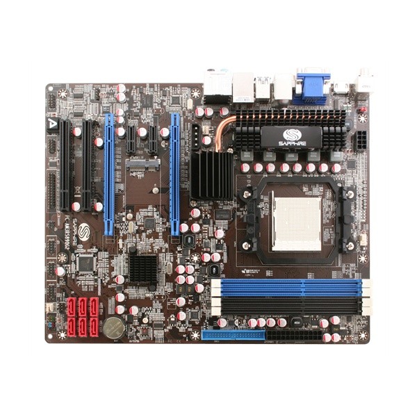

Доброй ночи. Имеется комп на базе SAPPHIRE PURE CROSSFIREX 890GX AM3 материнки . Остальная начинка -
Разлоченый феном b59 в 4 ядра, озу 4 планки патриот 1600 по 2 гб, винт вд 320гб, видик rx 560 asus rog 4gb, бп аэрокул vx 700.
Проблема заключается в том, что при попытке выключить комп он выключается на 1-2 секунды и стартует заново. Прошу помощи, т.к проблему своими силами решить не смог.
P.s. Система переустанавливалась, ВСЯ начинка менялась на аналоги, разгона нет. Есть у кого мысли на счет проблемы? Единственное что не делал - не шил биос, ибо не нашел на просторах интернета такого. И самое интересное что пооблема исчезает при работе на встроеном видео. Сама видеокарта была проверена на других компах - проблем нет. Подскажите в какую степь копать, может что в биосе не увидел? Если есть у кого сам биос рабочий - тоже был бы рад. Проблема бесит довольно давно, но менять комп не хотелось бы. Буду рад помощи.

А удержанием кнопки выключается ? Вот здесь биос есть, читайте ридми перед прошивкой. Но лучше шить программатором.

Нет, не выключается. Полное выключение происходит только кнопкой на бп. Спасибо, почитаю.

Возможно дело в бп?

Была пожожая проблема, как оказалось - на передней панелей на корпусе кнопка включения была замкнута, в итоге тоже, включение до логотипа материнки и опять перезагрузка.
(хотя на встроенном виде работает, верно? )

Все верно, на встройке работает корректно. Кнопка в порядке.

подкидывался другой бп, тестировался этот в другой мамке. Маловероятно что проба в нем.
Отправлено спустя 6 минут 13 секунд:
К тому же там 700 ватт блок, а нагрузки на него ватт 200 от силы, держать должен. Этот бп питал на много больше без проблем и глюков.
lokkiser
Возможно, карта пробуждает систему. Если потыркать пины pci-e, то система заводится.
