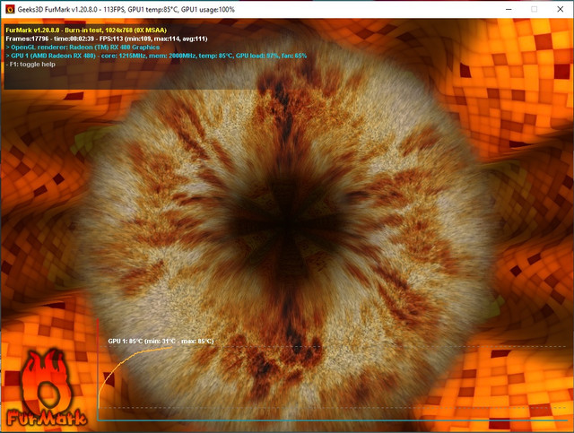

Имеется следующая проблема с Sapphire RX 480 8GB.
После замены термопасты, в Furmark температура ГП поднимается до 85 градусов при автоматической регулировке оборотов вентиляторов: Дальше греть страшно.

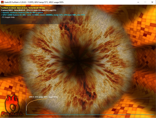

Кривую регулировки вентиляторов выставляю вручную. При этом карта в Furmark греется до 72-х градусов при 2600об/мин. В Furmark, по показаниям мониторинга Radeon, карта жрёт 150Вт.
После непродолжительного использования 2-3 недели ситуация с температурами ухудшается.
С автоматической регулировкой оборотов вентиляторов, карта повышает частоту вращения вентиляторов и температура также держится на уровне 85 градусов.
А при выкрученных на 100% (3000об/мин) оборотах карта греется до 75-76 градусов.

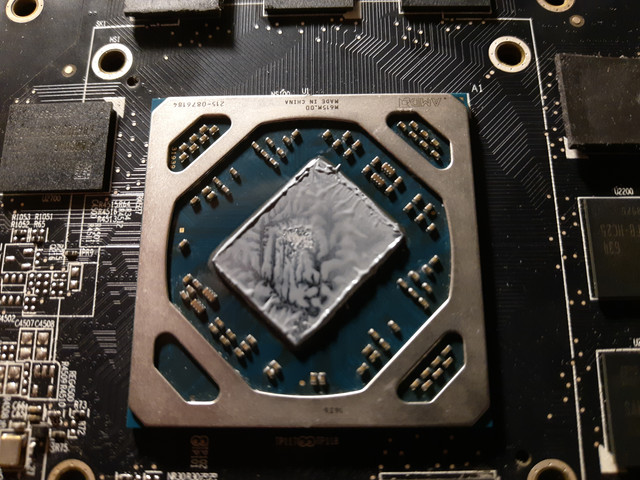

После 2х-3х недель использования, термопаста (отпечаток) имеет следующий вид: По центру чипа термопаста отличается, немного подсохла. В остальных частях чипа как свежая.
Пасту использовал Arctic MX-4. Еще пробовал мазать GD900, но она высыхает быстрее.

Слой пасты, вроде слишком толстый на фото.IK_104:Спасибо за совет. Попробую сменить пасту.
Попробуйте сменить пасту, и постарайтесь сделать слой потоньше, если плохо мажется - разогрейте феном видеокарту и пасту.
