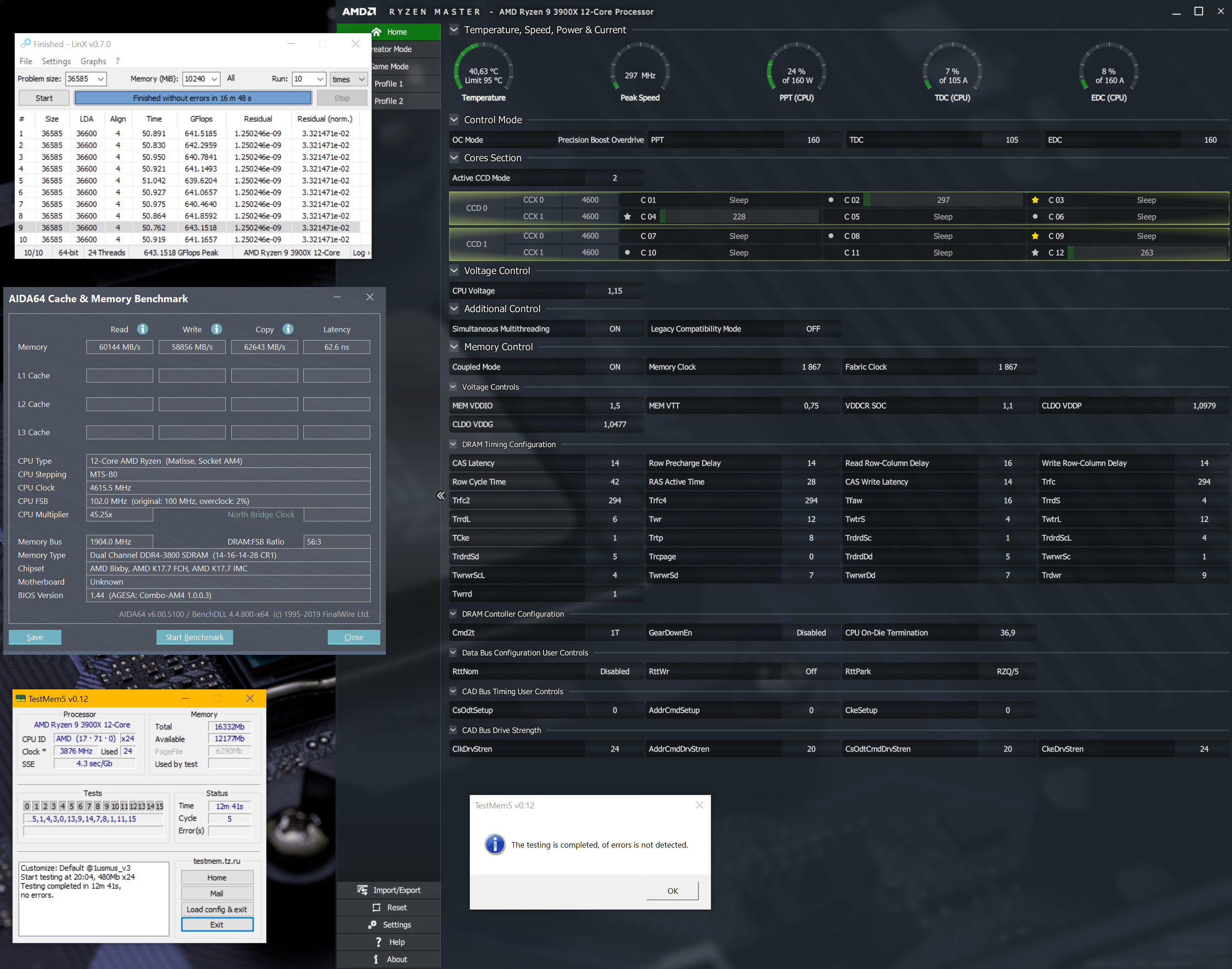

Возвращаясь к рассмотрению предмета обзора, я произвёл разгон ЦП до предельного, чтобы создать для VRM наибольшую нагрузку. Ограничителем выступила температура процессора, в разумных рамках набор из множителя и уровня напряжения для испытаний с LinX составил пару из x38.25 и 1,275 В.
Сразу видна народная любой к предмету тестирования, для 3900Х для 4,2 Ггц в Linx достаточно 1,25V, если рассматривать выборку из 10 процессоров. Для 3825мгц 1,275 это просто жуть. И только 1,16-1,2 V для 4,4 Ггц в Linx для удачных ядер.
Кто после этого захочет покупать этот процессор,если используются такие значения для теста? Еще один момент это принцип работы преобразователя , напряжение 1,1-1,2 вольта является более жестоким для тестирования VRM, ибо КПД другой ;)

1) Еще раз говорю , TDP одинаковый. Зачем занижать результат разгона 3900Х?
2) Обзор топ платы , на VRM которой даже ватер поставили тестировать с воздушным куллером? К 3900Х АМД не рассылала боксы куллера, это собственная инициатива обзорщика. Плата за 600 и проц за 600, юзаем куллер за 15 баксов. Это обзор от члена гильдии HWBOT? И это тест на воздухе топового VRM?
3) Обзор платы на открытом стенде безусловно удобно, но он никогда не продемонстрирует реальных проблем которые получит пользователь, засунув в корпус с 2080ти. На реддите и на ROG форуме людей полно, которых либо бесит жужжание этого недовентиля на PCH или просто банальные аварийные выключения системы из-за перегрева PCH , даже когда на нем ничего не висит.
4) Есть методичка , в которой указаны ПО которые умеют мониторить реальные температуры CCD, VID C-state и частоту . Aida меряет килобобиков в вакууме, у них доступа нет к API, которое будет опубликовано 30го сентября. Пользователи которые читают сие чудо видят 99 градусов на 3825мгц? круто :)

я чет ничего не понял... сперва тестим старый биос с 38.25 1.275 и 3800сл14 1.52, потом мы наваливаем 43.25 и гоняем только CB15.... ладно, но то, что проходи CB15 еще не значит ничего и эти 43.25 не показательны, почему не прогнать тот же 20ый или линх? :-/
тесты ABBA биоса
Общий результат вычислений в Cinebench R15 при едином расчётном потоке вырос, однако по среднему значению частот всех ядер произошло скорее понижение величин, но теперь равномерность распределения значений стала намного выше. Есть прибавка и для случая работы всех 24 потоков, но она фактически символическая. Здесь также видна возросшая общая равномерность по частотам ядер, хотя в предыдущей версии один из CCD явно преобладал над другим. А вот в LinX система пусть и немного, но замедлилась, если ориентироваться по итогам проведённых расчётов. Выполнить дополнительное сравнение можно, используя пакет снимков экрана
это можно было бы конечно, да вот только забыл Василий память то поставить до значений 3800cl14 на которых он тестил ABB. Вот и линх у него просел :laugh:
Но для меня главным вопросом остается то, что предоставленная плата заточена под воду, а тут на воздухе тестит :facepalm:
Дорогая редакция, подарите человеку воду!
