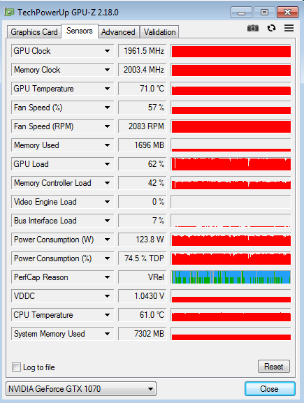

Решил сперва потестить в играх, был запущен overwatch с почти максимальными настройками графики в фуллхд (без включенной вертикальной синхронизации), за полчаса игры карта разогрелась до 74° (согласно счетчику в самой игре) и 71° (согласно gpuz), обороты вертушек в районе 2100, при загрузке карты в жалкие 62%... Собственно после этого не рискнул тестить во всяких фурмарках и им подобных.

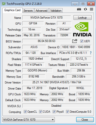

Изначально не придал особо значения тому что версия 08g идет разогнанная с завода (не вникал особо), но почему-то вместо заявленных частот 1633(сток) и 1835(буст), в нагрузке карта со старта держит частоту в 2к где-то до 65-67°, понижая ее с ростом температуры до 1960mhz. Возможно ли как-то отключить этот буст до 2к (готов пожертвовать немного производительностью), звук вентиляторов полбеды, страшно представить что будет с температурой при загрузке гп на все 100%?

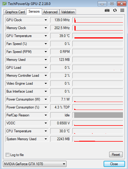

При запуске gpuz в режиме бездействия кстати сперва идет скачек частоты гпу на 1600mhz где-то, и через пару секунд он становится 139mhz (так и должно быть?)

Нормальные температуры , не переживайте , профильная карта греется до такой же температуры :beer:
скачки частоты - тоже норма , смена нагрузки с энергосберегающего на нормаль
А вот пару вентилей на вдув добавил бы :yes:
Essex
Звідки: Кривой Рог
Во первых надо хорошо продуваемый корпус, два(три) вентиля на вдув, 1 выдув и сверху решетки (можешь поставить вентили 1-2 шт).
75° это норм температура для 1070(1060) будет хорошая вентиляция будет до 70°.
Всему виной плохая циркуляция воздуха в закрытом корпусе. Msi автобернер установи , выставь кривую шкалу на вентили (как тебе удобно) и повер лимит снизит если хочешь потерять пару кадров в залог снижения температуры.

Всё паскали имеют саморазгон, который выше чем декларируется в спеках. При этом буст держится в рамках, которые определится температурой чипа.
У меня это до 1974МГц при штатных 1,05в.
НО!!! Если настроить кривую (Curve) в АВ, то внезапно карта начинает работать на частоте 1974МГц при 0,95в, при значительном снижении температур по всем фронтам (чип до 60°С) в играх на ультра.
Опять же, у тебя на графике показано 62% загрузки, но отчётливо видно, что большинство времени карта загружена весьма сильно и 62% это мгновенное значение на момент скрина. ;) Хотя могу ошибаться.

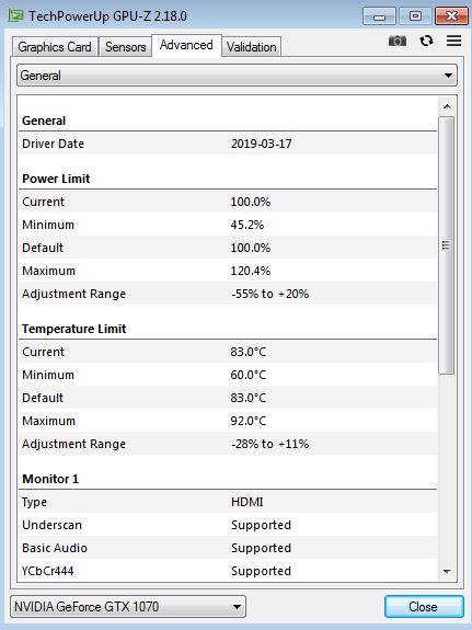

Собственно думал, может просто ограничится понижением паверлимита (как это работает в принципе, автоматом понижается напряжение и частоты карты?)

Прежде, чем мудрить с напряжением, я бы советовал решить проблему с корпусом - поменять на просторный или хотя бы вентиляторов добавить. Ибо проблема, ИМХО, именно в нем.
Была такая же карта, в бублике было 65, в марке 59 максимум, в разгоне при дефолтном вольтаже и оборотах.

На счет "поверлимита": на сколько я понимаю его принцип, то он ставит ограничение на энергопотребление, а значит действительно при его понижении карта не сможет буститься до 2000 мгц, ведь ей банально не будет хватать питания. Карта по сути будет переходить в режим тротлинга и сбрасывать частоты. При поверлимите 70% как раз будет где-то максимально 1700-1800 мгц. И нагрев снизится.
Но это более жесткий вариант, чем точечная настройка, из-за чего частоты могут скакать в большем диапазоне и не исключены просадки фпс и микрофризы. При чем действительно за каждый минус градус придется расплачиваться производительностью.
А вот при правильной настройке графика, можно снизить нагрев, стабилизировать частоту и даже не потерять в мощности... На счет опасности: для железа вредна температура и повышенное напряжение, а даунвольтинг снижает и то, и то.
