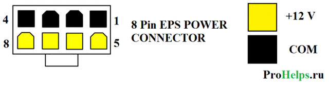

Есть хороший но старый бп без коннектора 8 pin но с одним 4 pin коннектором. Руководствуясь схемой
разобрал переходник видеокарты, разрезал оставив 4 контакта, подрезал ключи и подключил 2 провода по12в и 2 земли от 2 молексов. Можно подключать в пару с 4 pin коннектором? Нужно ли ещё цеплять землю (по 2 провода на контакт) Переходников в магазинах Киева нету- гуглил. Фото под спойлером.
