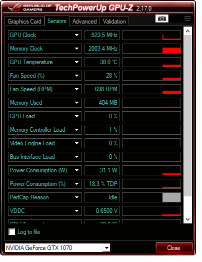

Приветствую.Подскажите как правильно в софте выставить энергосберегающий режим при подключение 2-3 мониторов в режиме простоя.Карта palit 1070 game rock,к ней подключено два монитора + тв(dvi,displayport,hdmi).Дело в том что если подключено два монитора то частоты в простое падают,если еще добавить тв то частоты повышаются,соответственно растет температура в простое.Хотелось что бы частоты в простое были всегда низкими.На скриншотах видно когда работает два и + тв,на обороты вентиляторов не обращайте внимания так как я пока выставил ручную регулировку.

Так что не получиться ничего сделать?,как я понял это на уровне драйвера,биоса зашито в карту,когда идет подключение на карту больше 2 мониторов она повышает частоты.
