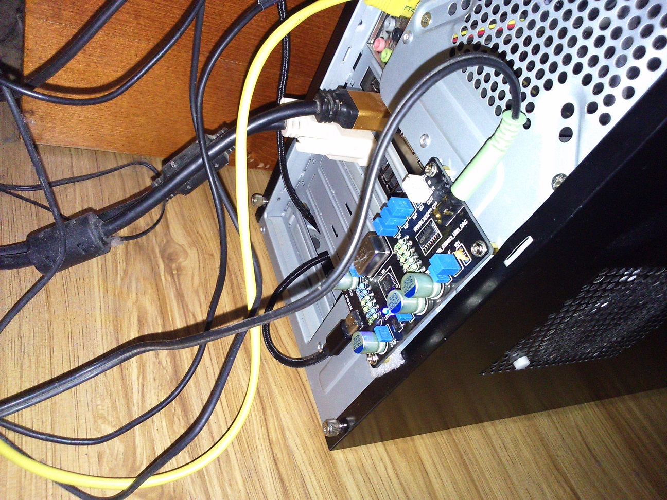

На какой USB ЦАП перешли? Разницу заметили при переходе?! Я вот заказал за 17$ ссылка.DoubleTriple:в итоге так и не попробовал, перешел на USB ЦАП)Jaa:DoubleTriple, и как - работает?

Centrance dacport hd slim , разница ощутима )GSWG:На какой USB ЦАП перешли? Разницу заметили при переходе?! Я вот заказал за 17$ ссылка.DoubleTriple:

HastaMasta
