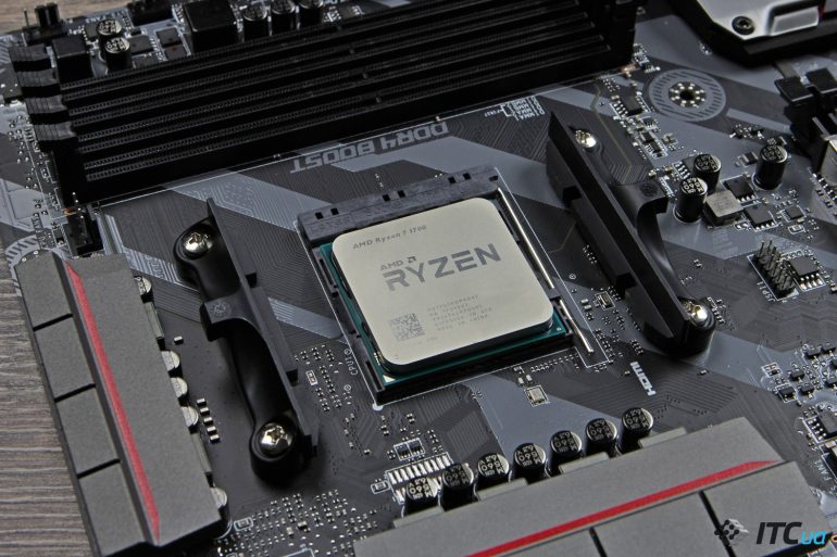

Есть плата MSI B350 Tomahawk (MS-7A34)
и есть кулер DeepCool S40.
Плата покупается БУ, на ней отсутствуют пластиковые "крюки" крепления для кулера.
На кулере есть только крепление, как на фотографии.
Как мне прикрепить кулер к плате? Искать отсутствующие пластиковые крепления на плату?
Или еще какие-то варианты есть?

У меня плата АМ4, на кулере тоже крепление АМД.
Только на плате нет плстиковых крюков, за которые зацепляется моя система крепления от кулера.

Та я понял) держи) https://prom.ua/p728493918-ramka-kreple ... atora.html

Спасибо. А по высотам это совместимо? Не будет давить на процессор или, наоборот, недожимать?
DuckRider
прижим, вроде как, хуже будет чем с адекватным креплением на бекплейт болтами

А как его сюда использовать? Есть переходник или что-то типа того?

Прижим на интеле через круг настолько сильный, что я не с первого раза защелкнул кулер...нет ни малейшего сомнения что там плохой прижим. Если сомневаешься- еще больше загни края пластины кулера вверх..но там и так прижим отличный
lokkiser
Идея так себе - рискуете со временем сокет согнуть, у Интела сам сокет металлический, а у АМД - бекплейт жёсткость даёт.

Больше вероятности свернуть сокет башней в tower чем установкой( все относительно)
