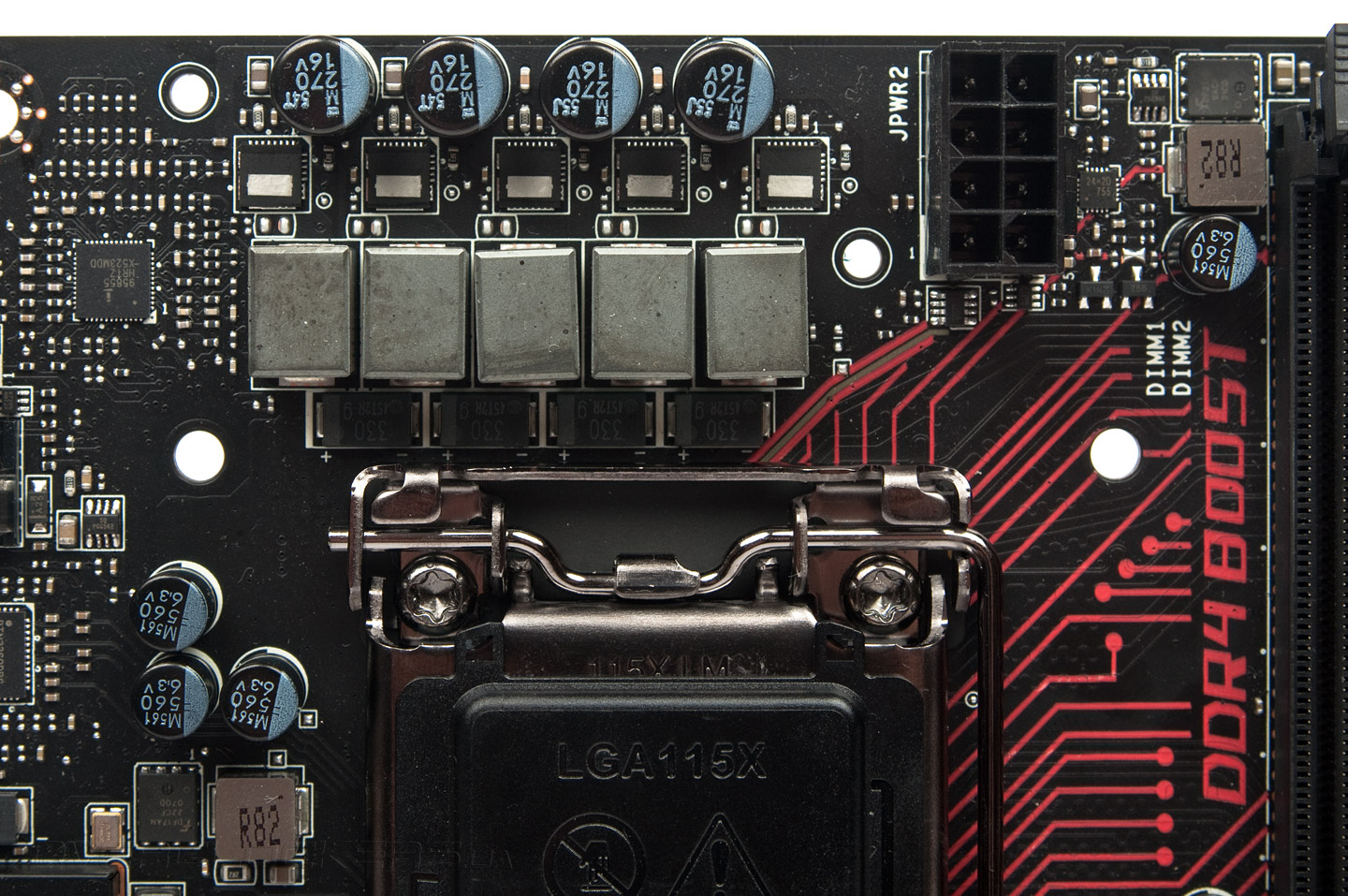

Сопоставьте температуру платы (узла VRM) и температуру радиатора. Весома разница, правда? Лучший радиатор делу поможет на 5-10% от силы. Тепло уходит прежде всего в саму плату, и если там меди не доложили - быть беде, никакие радиаторы с трубками не спасут.

acm_fan:Лучший радиатор делу поможет на 5-10% от силы.
Мысли вслух...
Ну не знаю.
Мне очень запомнился опыт (другой пример, но всё же) с радиатором моста Х58,
который на разогнанной машине спокойно набирал за 90 градусов. (TDP 24Вт без разгона :gigi: )
Ему точечный доп обдув дал аж 5-7 градусов,
а вот когда заменил термопрокладку на пасту и прижим переделал на его радиаторе, температура упала на 30 градусов.
С тем же доп обдувом конечно же.
Плата рассеивает немало, это понятно.
Но всё же, прямо 5-10%? :-/
Может были изыскания на эту тему, именно про питание?
Я вот сходу не нагуглил. :dontknow:
Откуда такая совсем небольшая цифра-то?
Я помню что на какой-то из старых матерей теплотрубки что от радиатора питания шли были реально кипяток.
Т.е. отвод тепла там может быть их существенным.
Конечно при условии винтового крепления и большого монолитного радиатора и хорошей площади контакта.
Разве нет?

КПД элементов узла ВРМ на последних платах сильно изменился, в лучшую сторону соответственно, уменьшились температуры этого самого узла ВРМ...посмотрите какие применялись сборки ДР Мосс раньше и что стоит сейчас, и я думаю, ответ для Вас будет очевиден! :beer:

Kotya:Мне очень запомнился опыт (другой пример, но всё же) с радиатором моста Х58
Выше уже ответили :up: А мост - он на подложке. Сравнение немного не корректно.
Транзисторы же (сборки) садятся (припаиваются) прямо на брюхо, прилегая к меди (токопроводящим слоям) максимально возможной площадью. Туда же тепло и уходит. А пластиковый корпус сверху уже даёт эффект сниженной отдачи тепла. Мало где есть (сейчас) транзисторы (сборки) с металлизацией верхней части. Да и там она тоже частичная (только "землю" общую можно вывести туда). Пример.

IronMan:КПД элементов узла ВРМ на последних платах сильно изменился, в лучшую сторону соответственно,
Да, прогресс есть.
Но... Перегрев питания (в разгоне конечно же) нынче - очень частое явление.
И совсем не на бюджетных материнках.
И что там они наулучшали? :spy:
acm_fan
:beer: Так как бы да.
Но почему же мне сухо и комфортно именно когда радиатор на питалове (которое ОТ 6+2 например) большой такой и
теплотрубкой его секции связаны? :shuffle:
Превращаюсь в старого пердуна ворчуна похоже.
От раньше делали. А сейчас всё фу-фу-фу :gigi:
