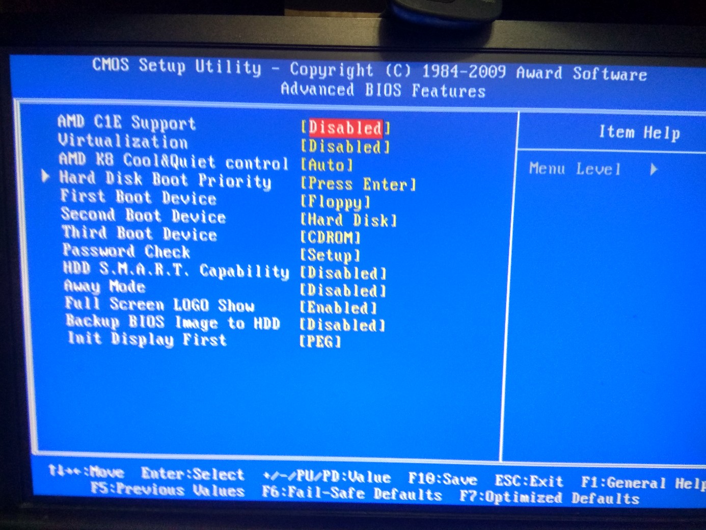

Добрый вечер,помогите пожалуйста в разгоне ,очень прошу,обновил сегодня комп 7 летней давности, конфиг такой, phenom ii x4 955 BE gigabyte ga m720 us3 материнка, видюха gtx 1050 ti ddr 2 8 gb 800 бп на 500 ват
объясните пожалуйста на пальцах что и как куда нажать, ниже прилагаю скрины биоса, пробовал вольтаж до 1.5 поднимать и множитель до 16-19, в итоге читал что бессмысленно без cpu nb и ht , но так и не понял как их погнать,
подскажите максимальный разгон , башня стоит deepcool gammax 400, когда сам гнал до 3.8 макс температура 60 градусов была... сейчас настройки сбросил на дефолтные т.к понял что одного разгона по множителю нет смысла особого.

На такой матери стремно сильно гнать
Ставь напряжение 1.45, множитель 19, север 18
(если мне не изменяет память по моему В45)

там у мамки дохляцкий питальник немного, много не нагонишь
Izabilion
хоть 3.8, но чтоб по уму, с разогнанным HT и NB, и чтоб напруги не было высокой тогда...поомгите хоть 3.8-3.9 разумно погнатьdimka4996:там у мамки дохляцкий питальник немного, много не нагонишь

а HT как гнать? и оперативку можно еще понгнать?Graveworm:На такой матери стремно сильно гнать

А шину и Ht link не трогать? какой вольтаж давать на CPU NB?Graveworm:На такой матери стремно сильно гнать

а тогда что с HT link делать и CPU Freq, оставить их auto? и напругу нужно на CPU NB поднимать или только на CPU voltage control?Dark-seer:Не трогай его, а то будет очередная тема: "я ничего не робив, воно само"
lokkiser
https://forums.overclockers.ru/viewtopi ... 2&t=293036 - тему обязательно к ознакомлению, хотя бы FAQ.
HT не трогать, его хватает. NB VID (не путать со вторым), CPU VID или что-то такое.
На питальник срочно колхозить охлаждение, обдув строго рекомендуется.
Izabilion
так мне волтаж на что именно поднимать в итоге кроме CPu volt contr??lokkiser:https://forums.overclockers.ru/viewtopi ... 2&t=293036 - тему обязательно к ознакомлению, хотя бы FAQ.
lokkiser
Нет такого слова "вольтаж".Izabilion:так мне волтаж на что именно поднимать в итоге кроме CPu volt contr??lokkiser:https://forums.overclockers.ru/viewtopi ... 2&t=293036 - тему обязательно к ознакомлению, хотя бы FAQ.
Что, насколько и зачем поднимать - всё описано в теме и не по по одному разу.

Izabilion
Там ниже под множителем проца параметр
В45 - анлокнутый фен 545 был у меня вплоть до прошлого года
И в целом - лучше уж сменить мать, раз уж хочется мучить феном, эта ну никак не располагает к разгону. Они сейчас копейки стоят, я свою 790фхт за 700 или 800 грн продал был, а это топ из ам3

а как понять, анлокнутный он у меня или нет??
в общем поставил я все как ты и сказал, на 1450 вольтаже не завелся, на 1500 завелсе,частота 3800 стала, NB 2000 и ht как и была 2000 так и осталась.

Ну какой разгон на 4 фазах та еще и на обычных транзисторах. Оно там и в стоке кипеть будет с процом 125вт, или мать меняйте или ото 3.4-3.5ггц потолок и то с обдувом питальника... (5я фаза типо для питания контроллера памяти). Гнать шину и тому подобное особо не поможет, у вас ддр2 узкое место, на новых играх она серьезно сдерживает.
