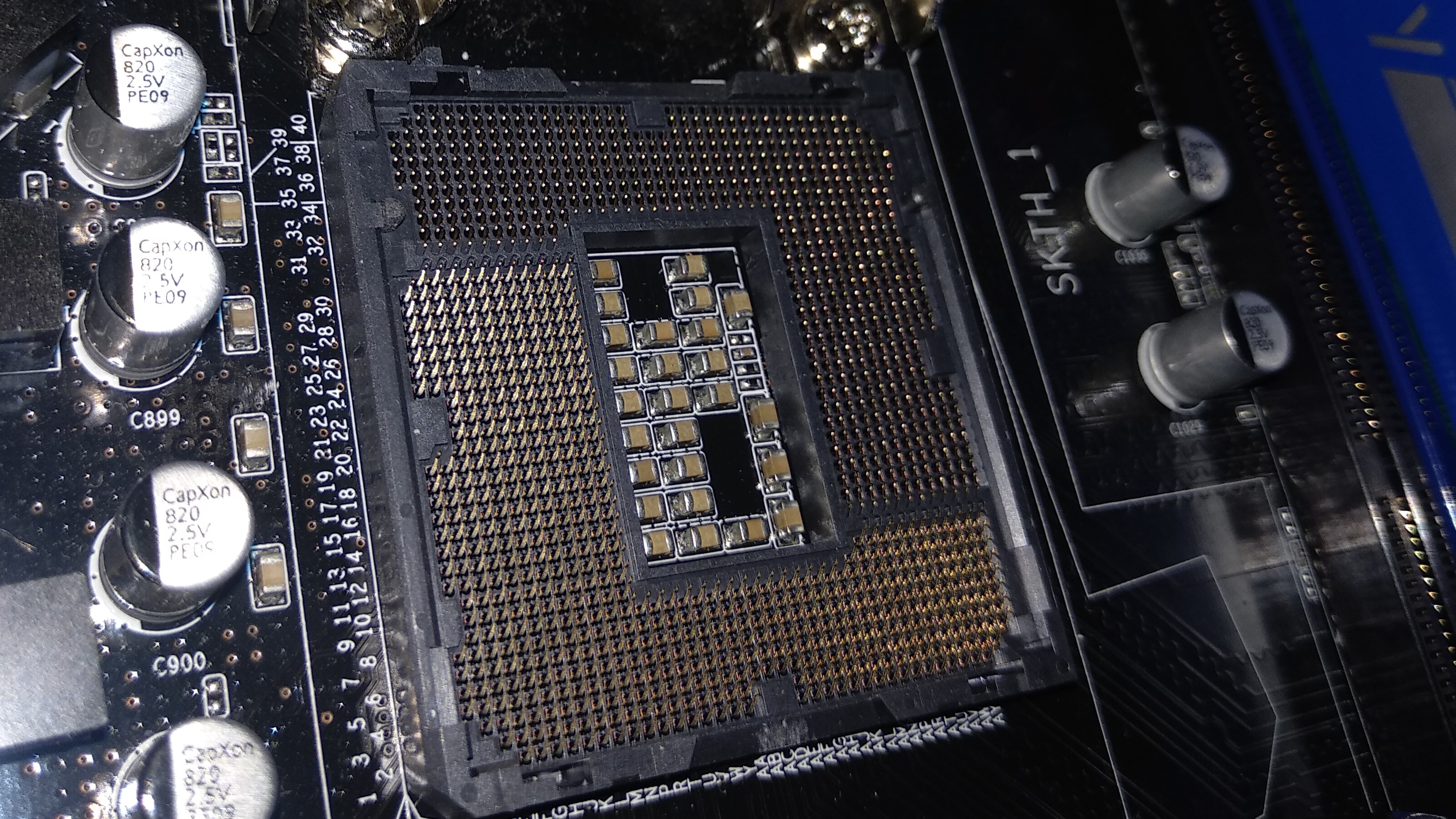

Странно, сейчас перепроверил в разных слотах работает только тот что ближе к процессору в остальных тоже память не стартует :/ хотя вчера вроде стояла плашка в другом и заводилась, шайтан не иначе
KimRomik
обнови биос, проверь слоты памяти на целостность ножек

KimRomik:проверь слоты памяти на целостность ножек
и не только слоты памяти , а и ножки в сокете осмотреть тщательно (могли ноги ровнять в соккете)
