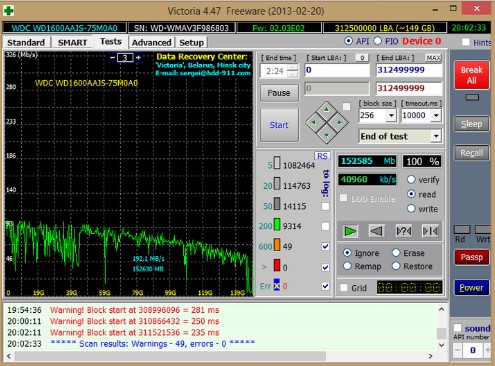

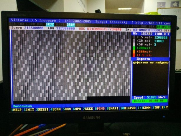

Всем доброго времени, столкнулся с таким вопросом. Есть ли разница между тестом HDD через программу Victoria из под рабочей ОС, из под ОС с загрузочной флешки или из под загрузочной флешки с DOS.
Есть пример HDD WD 160gb, где на Victoria из под рабочей ОС показало один результат, а из под DOS другой.
Тесты прилажываю.
Помогите разобратся. Зарание спасибо.

- Тест из под DOS
- Тест из под рабочей ОС
Vasbka
Если винда на другом диске то - нету разницы.
А если винда на тестируемом жд - по идеи разница должна быть.
Вроде так.
Вроде так.
Evergod
Более правильный результат из под dos

Vasbka
есть разница всё-равно
Evergod:Более правильный результат из под dos
Mrg_Dweller
Тоисть разницы не должно быть если тестировать из под DOS и с ОС на другом винте?Vasbka:Если винда на другом диске то - нету разницы.
Вроде так.

Mrg_Dweller
есть разница. ОС хоть немного, но иногда дёргает винт по своим нуждам, плюс антивирь иногда любит залезть, когда комп якобы в простое.
из-под доса винтом рулить только сама программа
Mrg_Dweller
Именно такого рода ответ я и хотел услышать. Спасибо большое.Fishnya:Mrg_Dweller
