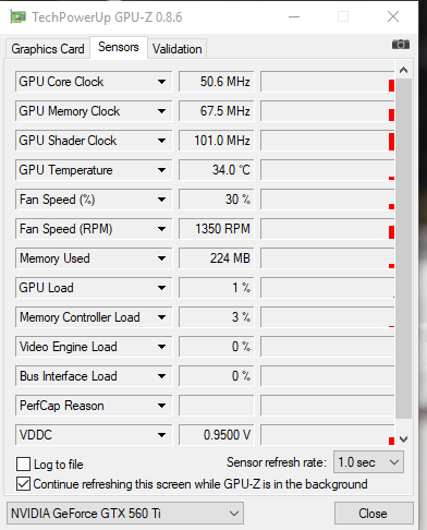

А где скрин карты при нагрузке?
Babladiun
Извиняюсь, забыл
Думаю, просто игровое меню Wow 3.3.5 сойдет как пример, при загруженном мире все точно так же, точно такой же фпс. И так везде. И частоты Везде постоянно низкие.

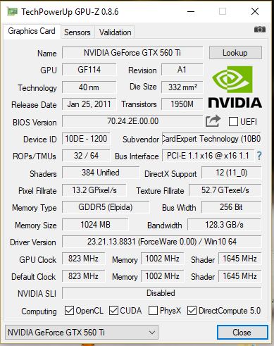

пробуй делать скан авто детектором (может затянет твой драйвер) , https://www.geforce.com/drivers
суть в том что НВ, для 500 линейки убрала пункт выбора - конкретной модели ( можно выбрать только семейство ),
а это семейство ставит тебе драйвер от обычной версии ( это-ж видно по GPU-z) :laugh:

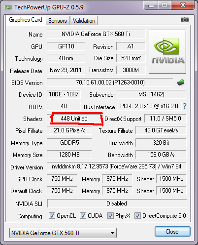

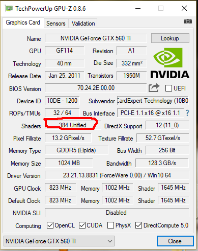

так должно быть :
а так у тебя :
смотрю ноль реакции ,так я для наглядности подчеркнул :gigi:

UPD : перепутал двух джуниоров и подумал что у автора 448 * ( сижу на Xh c убогим шрифтом и гигом оперативки) :gigi:
P/S: но сути это не меняет ( попробуй затянуть через авто детект) :yes:
