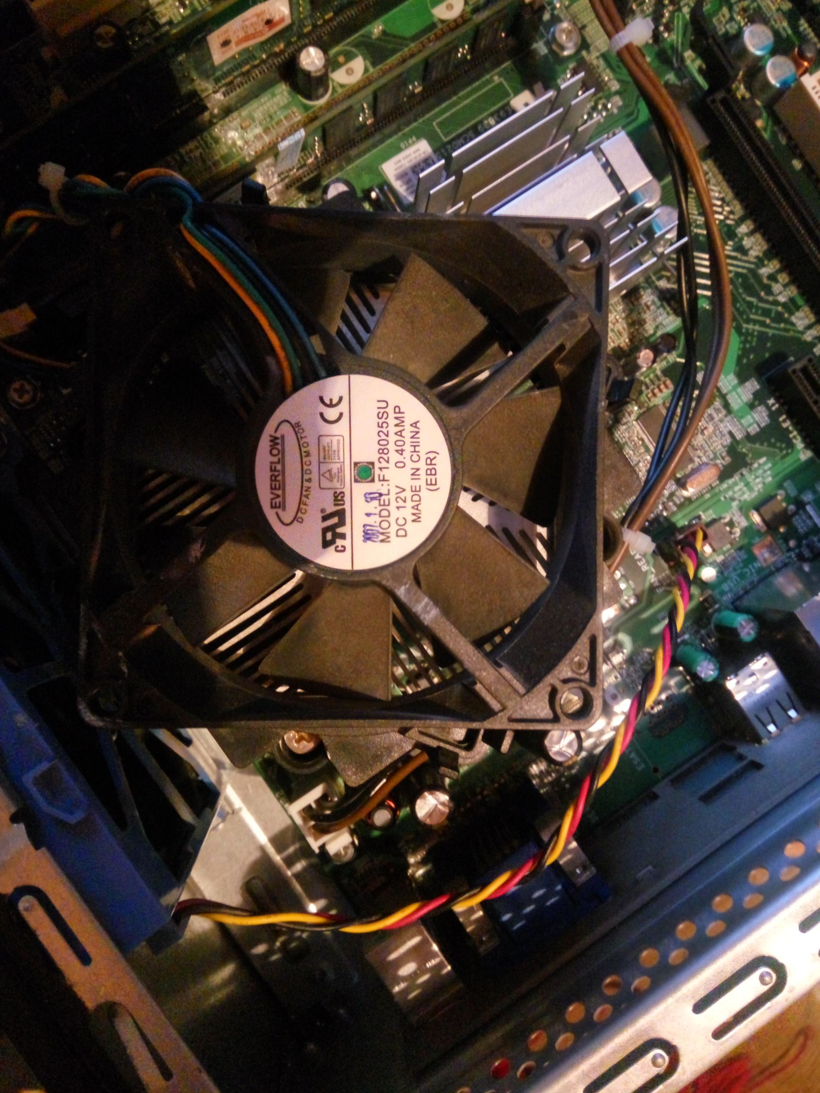

Ув. форумчане, пришло время менять термопасту на dell volstro 220s и заметил что кулер цп стоит перевернутый
Фото1
Зображення
Так и долно быть или мне его нужно поставить вот так
Фото2
Зображення
При каком расположение кулер будет меньше температура, завывает он сильно
Благодарю всех кто откликнется

1) Нужно перевернуть.
2) Это вентилятор, а не кулер :gigi:

freemann9 включаешь. Куда дует то в низ. Скореее всего перевернуть нужно. Но посмотрите по факту, может там кто на шаманил, бывает всякое

повторюсь: только дуть, переворачивай.

понял, спасибо всем, перевернул , я уже купил его таким. :beer:

Я встречал в фирменных ПК перевернутые вентиляторы, причем именно заводское исполнение. Вроде как должен меньше запылятся, но эффективность такого охлаждения намного ниже чем при обдуве.

На вдув.
