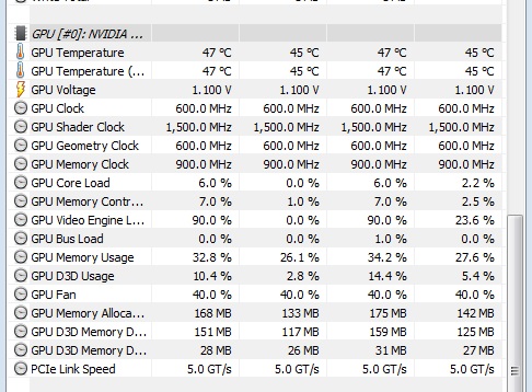

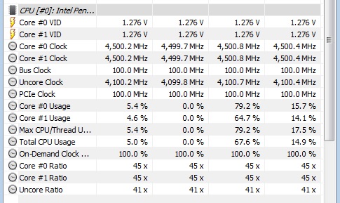

а что говорит загрузка CPU при приогрывании 1080р 60фпс ? Ну и вкладочку из GPUz (сенсоры) можно скриншотик во время 1080р60 ? Интересно поглядеть.

хммм... вроде бы нет упора в видяху (декодер) да и в проц тоже. Попробуйте Firefox +h264ify . Думаю полегче будет.
вот что у меня в Лисе на компе видимо 9600 не вытягивает , хотя на Т61р ноуте Quadro Fx570 (аналог 8600м с пониженными частотами) и 1080р60 загружает видеоенджин 80-90% , но тащит.
А на профильном W500 ноуте радеонка в Лисе тащит 1080р60фпс (там аналог 3650) , а встройка интеловская 4500MHD вообще в ИЕ 11 в легкую играет 108060фпс )) Очень многое зависит от браузера!
