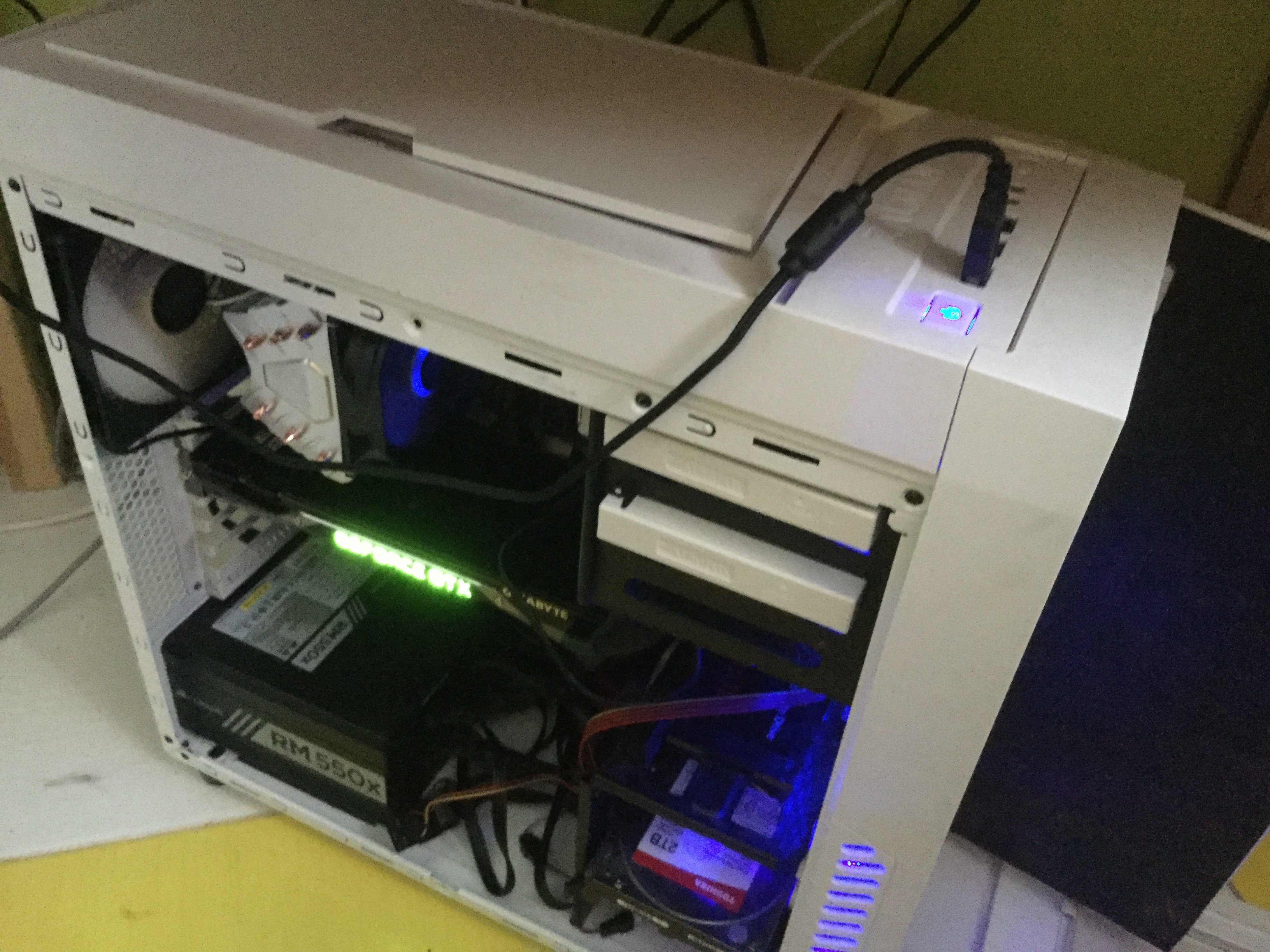

Посмотреть бы на фото как у вас организована СО в корпусе
Dinamik122
Prescott:Dinamik122
Спереди вдув х2, сверху и сзади выдув.
Правую дверцу лучше не закрывать, и верхнюю тоже не накрывать крышкой? ( сейчас накрываю но есть место там зактхрыть плотно не получаеться из за того что хомуты держат кулер сверху)
Сегодня после 4 ех часов игры температура взлетела до 86 но надпись больше не появлялась, понизил сглаживание...карта грузиться теперь не на 100% температура в районе 70, но я изначально использовал настройки которые оптимальны для неё.
Сверху стоит 1 кулер который слегка перекрывается cd( его только сегодня установил) , внизу где жёсткие диски стоят 2 куллера, и сзади возле процесорного куллера ещё 1.
Просто сверху писали 85 это край вот дошёл и до него , максимально прога показывала 86 и держала температуру в районе 65-86 не снижая, если нужно могу попробовать воссоздать те же условия и сделать скрин с повышенной температурой антологичный тому что кидал выше...

Наведите порядок в системнике, это в первую очередь. Вот вам пример свободной и правильной циркуляции, воздух должен проходить свободно.

Спасибо попробуем, надеюсь поможет, надо было почитать а побольше вникнуть а я купился на внешний вид и сейчас мучаюсь.

В общем уложил кабеля, в целом греется так же до 82-83 примерно.
Выставил кулер мануал на 5-10% больше чем он сам на авто выдает, шуметь в целом не сильно больше стало, зато теперь стабильно держит 80-81 градус.
