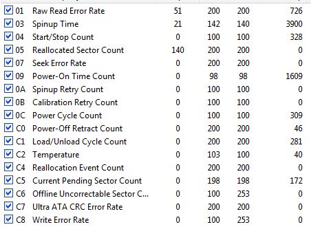

Хм..у мене такий самий хард..але іншої ревізії - 00V1A0
У мене такий смарт, є привід переживати?? Температура НІКОЛИ не заходить вище 40*С(в кімнаті за 30....)

температура конечно высокая, но смарт идеальный вроде, все в пределах нормы, думается на сервисе такой хард не примут у тебя, попробуй еще на хоботе выложить смарт и спросить у экспертов на счет здоровья своего винта, там есть тема специальная для этого...
