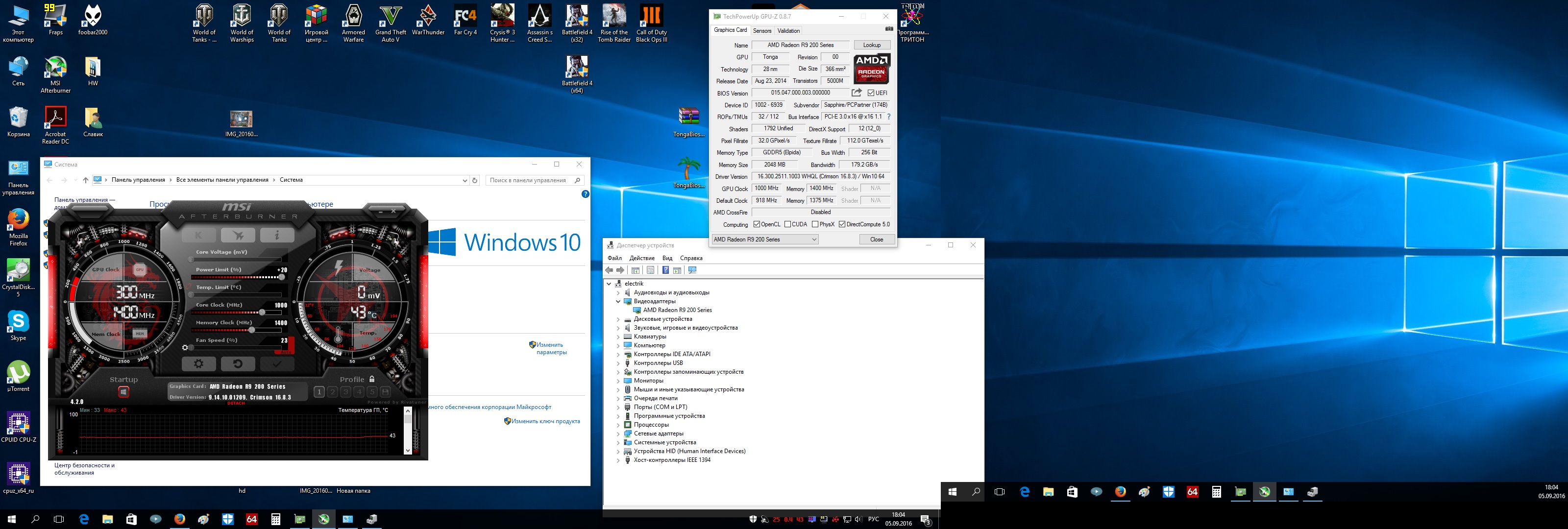

Драйвер кримсон 16,8,3 видеокарта 7850, Win 10. Заметил какую-то фигню: периодически видеокарта работает на повышенной частоте. Загрузка ГПУ -0. Перезагружаю- все восстанавливается: частота при загрузке повышается, при отсутствии- сбрасывается. Через некоторое время смотрю- опять частота не сбрасывается, хотя выключаю все приложения которые могут использовать видеокарту. Если бы кто-то через сеть кранчил то загрузка ГПУ была бы существенней? Заметил дня 3 назад, обновился до последних драйверов- ничего не помогло.
В общем не могу понять кто виноват: либо драйвера, либо Win 10 либо вирус какой.
Как можно определить что в системе заставляет частоту памяти видеокарты повышаться?
Знаю, что была подобная проблема у людей, которые использовали 2 монитора. У меня один, подключен через DVI.

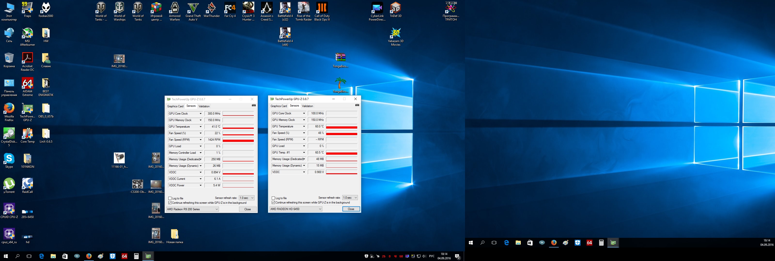

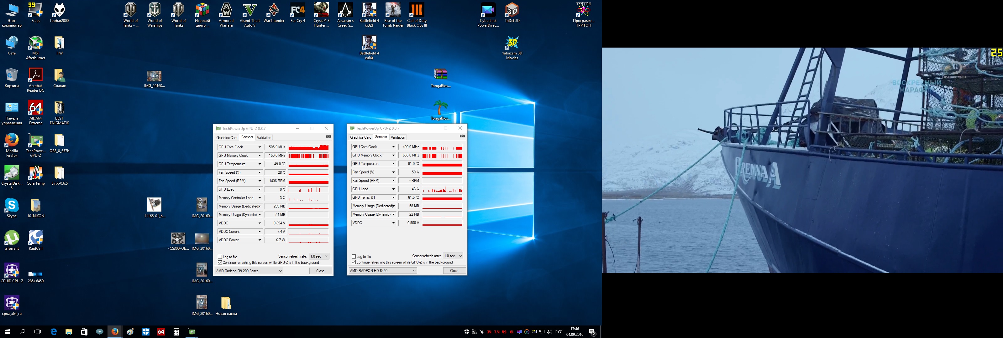

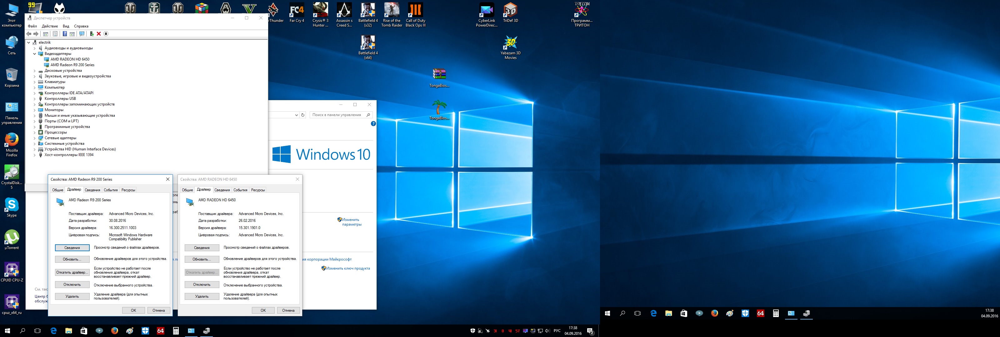

отключи второй мон и все встанет на свои места,я для этого вторую видяху купил,и в простое основная карта частоту не поднимает и не греется ,только при просмотре видео начинает подхватывать обработку потока.
на фотке присмотрись она есть
пусть моддеры простят за простыню..., но этот пост обьяснит многим что к чему
первая это одна 285 и два мона как видите частота памяти всекгда 1400 и температура гп доходит до +8-10 градусов от того если подключить один
далее скрины с двумя картами
