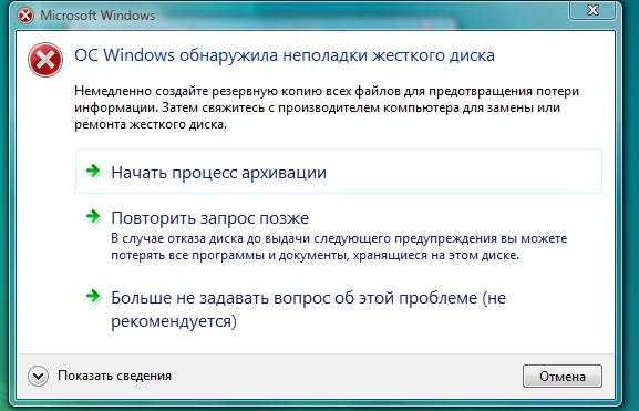

Старенький жесткий диск,1-я сата,которая у меня со времён царя гороха висит вдруг начала беспокоить таким сообщением: Рис.2
Грузится только виста,ХП идёт в ребут.

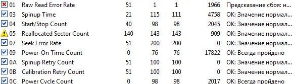

После просмотра даных евереста то вообюще просто офонареть! 909 перенаправленных секторов. Хочу спросить,стандартная прога в висте для лечения бедов поможет?

Ето чего ето???Не надо меня так пугать!!!200 гигов на дороге не валяются!!!Не охота етот винт терять. Ему только 2 года.

лечить Викой, но я бы все скинул, что еще живое, на другой веник....потом парочку раз сделал бы ERASE (MHDD/Victoria)...потом уже SCAN+adv.remap...а так быстро его хоронить рано, мож у него служебка большая и жирная...

Ему опа... Я бы скидывал инфу в экстренном режиме) А то при следующем включении может и не скинуться инфа) У меня было 2 беда,и я 140мб фоток потерял,а тут 909 :gigi: :spy:

архивация - это конечно да, лайв-двд какой-нить запусти с Акронисом да сделай слепок на другой веник, а там уж будешь дальше починять свой 200 Гб трупик!!!

Так он нормально работал до того как я начал натыкатся на ети самые сектора.Вчера установил пару игрушек,и видимо какой-то из них зацепил :(..1 сектор я так понимаю ето стоко-то там байт,думаю 909 ет не так много.Ну с викторией надо пошаманить. А зачем тогда стандартная фишка в виндовсе? в Висте если зайти в свойства винта есть пункт "Сервис" "Проверка на наличие ошибок" и там можно поставить галочку "Автоматически исправлять системные ошибки" и "Проверять и восстанавливать повреждённые сектора", она ни на что не способна???

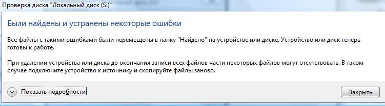

Пробую стандартную прогу.Если не поможет,подключим викторию :).

ты пойми - хардовые проблемы (бэды на поверхности пластины) с веником будут по-серьезней софтовых (те, которые твоя Виста нашла - то есть глюки файловой системы/отдельных файлов из-за поверхностных бэдов), то есть, делай скан поверхности Викой, но прежде делай бекап всех важных данных...ибо потом потеряешь начисто все ...
