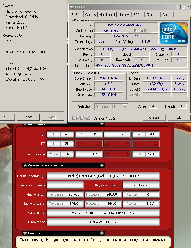

С Вашей помощью ,частично вопрос решон. Поставил множитель "9" ,перезагрузился и вот что показывают вышеописанные проги...
Добавлено спустя 2 минуты 23 секунды:
вот только почему ОССТ так и не видет на сколько я разогнал проц ?
Пробовал снова поднять напряжение и снова не загрузилась винда . Может я где то туплю ,то подскажите какую конкретную цифру попробовать вписать?

Вот я еще не понимаю ,если родной "9",то почему по умолчанию FSB Frequncy имеет значение 266 ? Или я что то не так понимаю . мне казалось что это число"266" должно делится на "9" ?? пожалуйста обьясните и помогите довести дело до конца . Если требуются еще какието скрины ,то дайте знать ,я сразу выложуПоставь родной - 9 и будет тебе счастье
