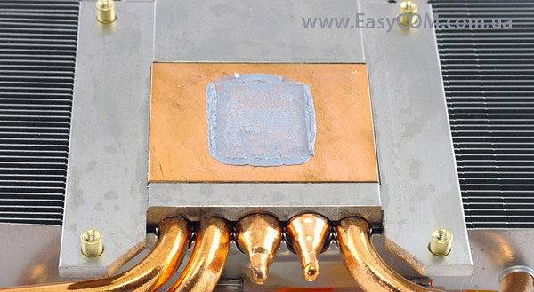

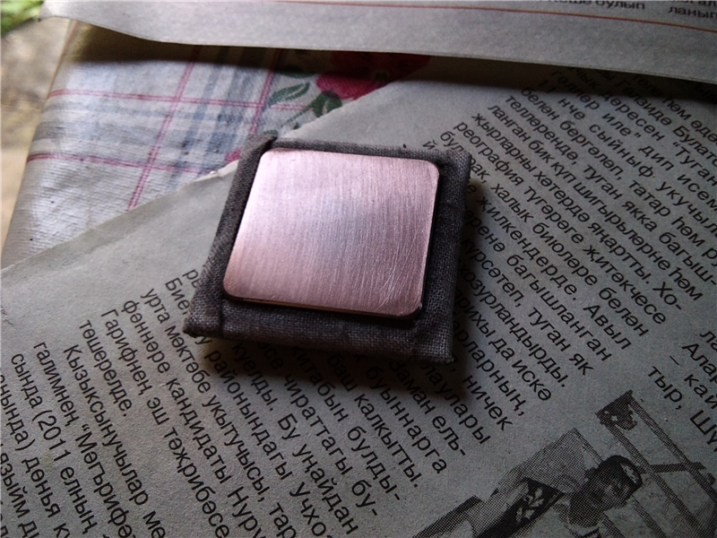

поконкретніше як відшліфованийс отшлифованной крышкой

Почти как верхний, но до такого "зеркала" терпения не хватило полировать, на зеркале шлифовал, 2 наждачки, паста ГОИ, все по фен-шую.

Особой разницы не будет при одном условии: плоскость выдержана (скосов/ям/холмов/прочее нет на поверхности)
И норм паста ессно
Ходило мнение что матированная (не так пошкрябанная как на второй картинко) лучше чем зеркало - не подтвердилось. Разницы 0,000 градуса, при правильном нанесении ТИ
И норм паста ессно

маю власний досвід шліфовки підошви тільки не на проці а на охолодженні відеокарти, мав zotac амр gtx770 коли розібрав побачив сліди від верстака приблизно як на 2 фото і вирішив нульвкою з машинним маслом зашліфувати, шліфував правда вручну приблизно годину і профіт від цього мінус 5-6градусів і нижчі обороти вентелів

Если там борозды как на поле после пахоты то и неудивительно, контакт через эти "рёбра" слабый совсем
Убрал их и полноценно чип с основанием рада стал соприкасаться, профит

такого нічого не було все рівно без скосов/ям/холмов але не дрібної і дзеркальної шліфовки не булоЕсли там борозды как на поле после пахоты

Не видя глазами реально шо там было - не готов комментировать
