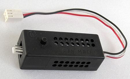

как правильно подключить реобас к БП?

есть шумный бп с возможностью вроде управления оборотами (уж очень гудит в играх...)
http://ru.gecid.com/power/sirtec_hpc-460-p12s/?s=all" target="_blank
и есть вот такая старенькая штучка от залман
как правильно и стоит ли вообще ? с ув.! :beer:

Насколько я понимаю, для этой штучки нужен обычный вентилятор с 3-я пинами.
Этот вентилятор поключаем в эту штучку и устанавливаем в БП (получается замена вентилятора, если только в БП не установлен такой вентилятор, который демонтируется без перепайки).
Эту штучку подключаем в соответствующий разъем на МП.
Хотя, если чесно, смысла не вижу.
Если БП имеет регулировку скорости (а он судя по всему имеет, так как гудит только в играх, в простое - ОК), то виноват вентилятор.
Значит, с заменой вентилятора на менее шумный проблема решится и штучка будет не нужна.
Однако, можно подключить имеющийся вентилятор по вышеописанной методике и выставить ему минимальные обороты, но это... :shuffle:

есть шанс убить бп перегревом? с Ув.!

смотря какая система у Вас, но судя по тому, что обороты большие нагрузка не маленькая либо температура внутри системника, как следствие исп. этого регулятора чревата перегревом... но если с умом, то скорее всего будет норм, но шанс угробить системник велик. Подключить можно и напрямую к бп, регулятор 3 пин - последний пин тахометр, регулировка происходит изм. сопротивления, подкл красный черный провод и регулируйте. Но регулировать обороты вент. бп под нагрузкой опасно! Он ведь не просто так молотит)))

у сына
проц х4 640
озу 4гб 1333
ssd 60 + hdd 500гб
video gtx 460

глупо что то крутить в бп если вы не знаете Т внутренних компонентов при нагрузке
gamefanat
Prescott:глупо что то крутить в бп если вы не знаете Т внутренних компонентов при нагрузке
согласен! вот и спрашиваю совет! :beer:
