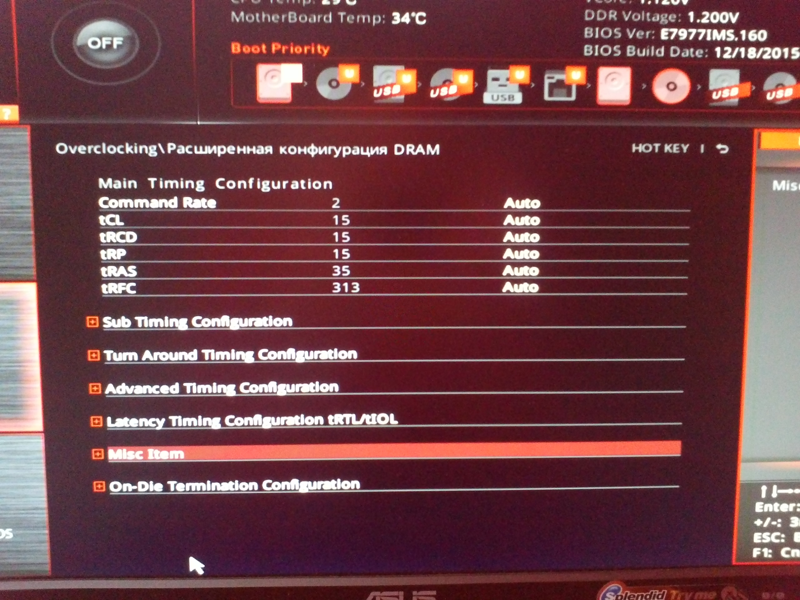

Ну, а людям скрины из биос понадобятся - не у всех же он одинаковый, да и мать свежая.
Slava_ua
shatun:
Slava_ua:
Вот фото, если нужно я еще сделаю.
Вкладення
