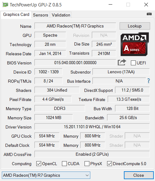

Я бы не был так уверен, что там своих 2Гб, что GPU-z говорит?
StarFox
Звідки: Киев
YumaX
Зображення
.....ваще с ума сошёл
Зображення
YumaX
Звідки: Вараш
StarFox
Вы просто понаставили разных драйверов, как я понял у вас должна быть r7 260(DX) и у нее 384 шейдеров, память она кушает системную, о чем свидетельствует надпись авто и GDDR3/DDR3!
Удалите все драйвера, потом чистка Display Driver Uninstaller, потом еще чистка реестра на всякий случай, ставите драйвер под r7 260, желательно с сайта Леново!
