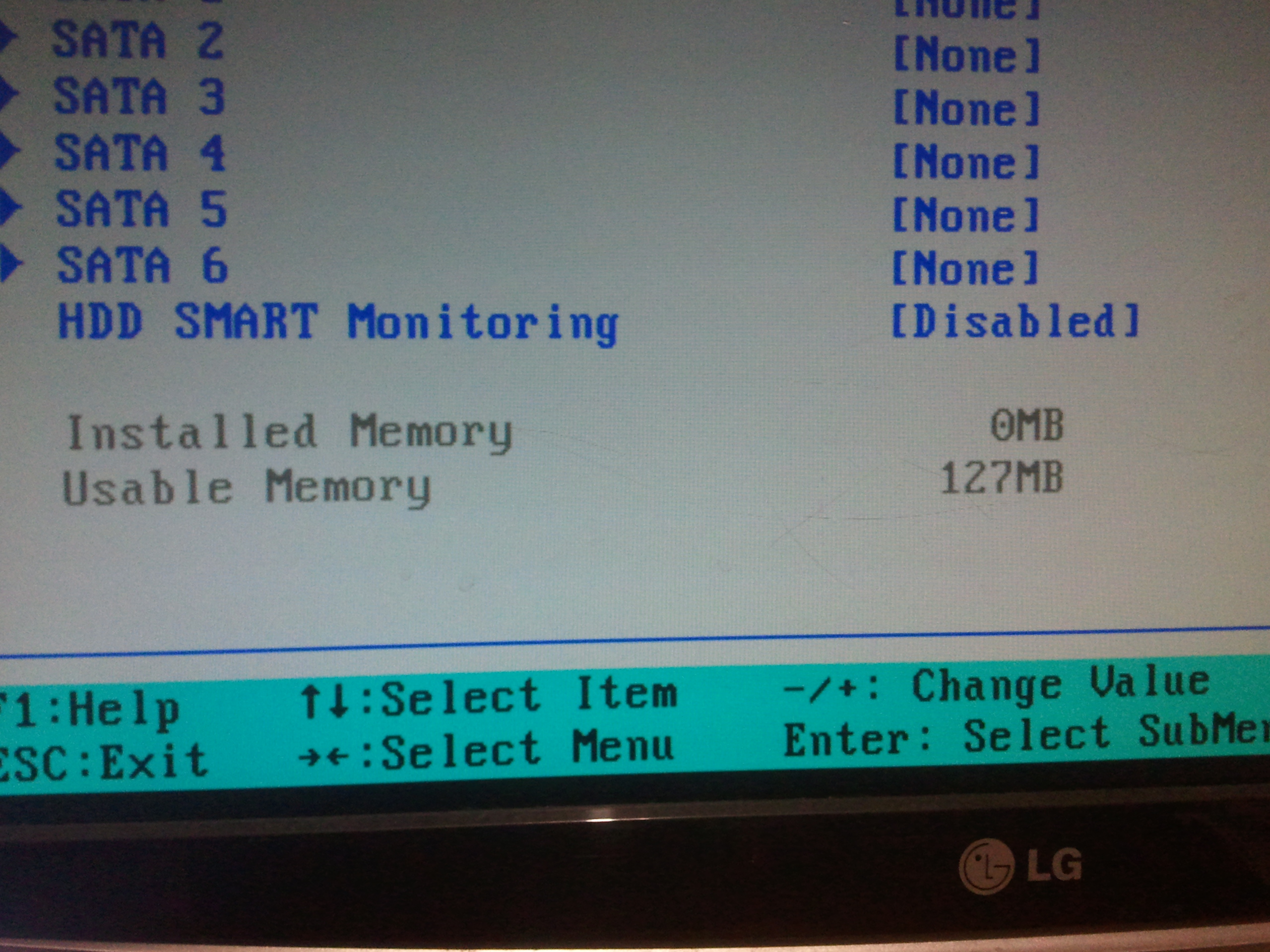

проц Athlon X2 5600+ перегревался, сделал скальп, заменил термоинтефейс на МХ4, темпа упала на 20 градусов. решил обновиьт биос на 5001 (поддержка АМ3 процов). после обновления биоса перестала видеть оперативку, откат не помог. подкидывал другой проц - картина та же :insane:
вопрос знатокам - поможет ли прошивка биоса на программаторе?

ни в одном слоте, ни одна планка ? И как он простите без озу работает ? В ОС видна ОЗУ ?
LiSiCin
в том то и дело, что если без планок то пищит при старте, а с памятью стартует как положено, в биос заходит,а винду уже не грузит - памяти мало :laugh:
картинка в биосе не меняется от количества планок и объема памяти. при условии что стоит хотябы одна планка.
откат биоса на 1804 проблему не решает ((

откатывайтесь через программатор

может при скальпе что-то повредил?
LiSiCin
и с другим, нескальпированным тоже самое?
завтра потащу на прошивку программатором, придется выпаивать 43LF040 (

сомневаюсь, что проблема в бивисе.
Saffa
Была М2Н с аналогичной проблемой-видит максимум 92 мб оперативки-и хоть тресни. Именно по причине этой "видимости" не ставится ОС на систему. Вердикт после вскрытия-отвал северного.

Fishnya:сомневаюсь, что проблема в бивисе.
это не БИОС. Инфа 100%.

пусть перерошьёт. Самому аж интересно :lol: Как оперативки опять будет мало :D

всё-равно будут мучать плату до талого биосами и шитьём, ибо не верят в неизбежность произошедшего.

прошил биос программатором, плата видит все как положено.
ЗЫ контроллер памяти в проце, причем тут южник?
ЗЫЫ всем спасибо за флуд :laugh: :beer:

LiSiCin:ЗЫ контроллер памяти в проце, причем тут южник?
ууу, ты еще многого не знаешь :)
