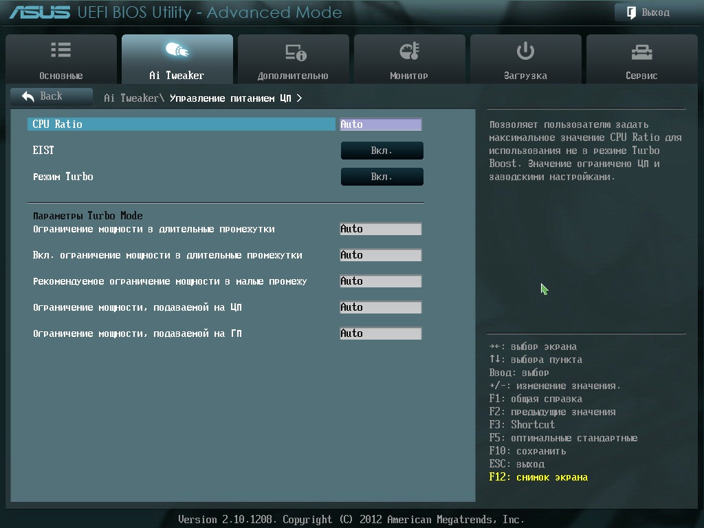

Добрый вечер комрады. В прошлом году купил 2500k + sabertooth z77. Выставил настройки биос с таким вот разгоном(скрины ниже). И стал замечать что система иногда стала запускаться с второго раза. Тоесть включаешь, загорается первый индикатор (процессора на сколько я понял), секунды четыре и выключается компьютер, дальше уже идет нормальная загрузка. Бывает это не часто, но если сбросить по дефолту разгон - все нормально грузит(кажись
). В чем может быть проблема ? Биос прошивал последний - не помогло ((

У тебя напряжение CPU стоит в авто-моде. Хороший разгон такой.

Температура в линксе выше 66 градусов не была, в реальных приложениях и вовсе 50-55. Ставил низкие напруги - нет стабильности. Решил не заморачиваться.Vovchic_jrc:santaklays

Так а как ты собираешься получить стабильность, не подобрав нужное напряжение?

вам пытаются объяснить, что до 4.5 крайне нежелательно гнать в авто режиме, нужно играться ручками. Мать прилично завышает вольтаж в авто режиме. Не имел опыта с sabertooth z77, но на Asus P67 при 2600к бывали двойные старты. Т.е. нужно потратить время и найти нужный вам вольтаж на "правильном"множителе.

Да я не помню, кажись 1.2v ставил - бсодит. Ну а автонапруга там 1.3 ~. Решил что разница не критична что бы заморачиваться. Тем более в винде все отлично на автонапруге, только с биосом бока .. или это и может быть причиной ?Vovchic_jrc:santaklays

Окей, понял. Какая напруга норм для этой частоты ?Freeman28:santaklays

Для каждого процессора напряжение, на котором он будет работать стабильно, разное. Вам уже написали выше - нужно подбирать. Поставьте 1.25, проверьте на стабильность тестами, нет стабильности - увеличиваем до 1.27-1.28 и так до тех пор, пока не найдете необходимое напряжение для работы 7/24.

Да я в курсе про индивидуальные потенциалы камней, спрашивал от чего отталкиваться. Ща попробу. 1.25. всем спсРоманчег:Для каждого процессора напряжение, на котором он будет работать стабильно, разное. Вам уже написали выше - нужно подбирать. Поставьте 1.25, проверьте на стабильность тестами, нет стабильности - увеличиваем до 1.27-1.28 и так до тех пор, пока не найдете необходимое напряжение для работы 7/24.

Если на авто 1.3 и камень не стабилен, я бы начинал с 1.4 и постепенно снижал его до нужного с возвратом на 1 шаг.

На авто в нагрузке 1.32-1.33v и камень стабилен. В ручной настройке стабильность на 1.31, но двойной старт не пропал. Пусть он и редко бывает, но всеравно интересно в чем дело. Наверно это в материнской плате что-то не так, незнаю ...Vovchic_jrc:Если на авто 1.3 и камень не стабилен, я бы начинал с 1.4 и постепенно снижал его до нужного с возвратом на 1 шаг.
Есть ли смысл держать напругу на 1.31 если авто не далеко ушло ?? или пофиг что напряжение постоянное ?

Я бы на Вашем месте перешел на сток и посидел недельку-другую, если проблема исчезнет - можно исключить проблемы с блоком питания. Какой у Вас, кстати, бп?

Блок чифтек aps-750c, но дело не в нем. Ставил на 800w aerocool сто процентов работоспособный - проблема оставалась.Романчег:Я бы на Вашем месте перешел на сток и посидел недельку-другую, если проблема исчезнет - можно исключить проблемы с блоком питания. Какой у Вас, кстати, бп?

Если двойной старт только в разгоне - нужно убирать везде "авто" и ставить конкретные значения. Иначе никак.

Нужно наверняка знать, что проблема возникает только при разгоне... Если Вы уверены, что это так - могу посоветовать в биосе отключить энергосберегающие функции. EPU - так точноsantaklays:Блок чифтек aps-750c, но дело не в нем. Ставил на 800w aerocool сто процентов работоспособный - проблема оставалась.Романчег:Я бы на Вашем месте перешел на сток и посидел недельку-другую, если проблема исчезнет - можно исключить проблемы с блоком питания. Какой у Вас, кстати, бп?

У этой материнки с роду небыло двойного стартаu11245:santaklays

Поганяю с вырубленым энергосбережением - отпишусь чо да какРоманчег:Нужно наверняка знать, что проблема возникает только при разгоне... Если Вы уверены, что это так - могу посоветовать в биосе отключить энергосберегающие функции. EPU - так точноsantaklays: Блок чифтек aps-750c, но дело не в нем. Ставил на 800w aerocool сто процентов работоспособный - проблема оставалась.

О какой вообще стабильности системы можно говорить с авто-напряжением? Оно гуляет как хочет. Задай 1.4 и перезапусти систему десяток раз. Ушла проблема - снижай напряжение до нужного порога с последующей проверкой в играх и прочих приложениях.

Я ведь написал что на 1.31 проходит все тесты. Или ради того что иногда система стартует с второго раза - нужно напряжение апать ?Vovchic_jrc:О какой вообще стабильности системы можно говорить с авто-напряжением? Оно гуляет как хочет. Задай 1.4 и перезапусти систему десяток раз. Ушла проблема - снижай напряжение до нужного порога с последующей проверкой в играх и прочих приложениях.

Дабл.старт системы в большинстве случаев связан с нестабильностью разгона процессора или памяти. Если вас напрягает зайти в биос и руками прописать напряжение, то на какую помощь вы рассчитываете?

Выключенный EPU ничего не дал ... Там в биосе столько настроек связанных с CPU что можно потеряться
Вырубил разгон - система стартует сколько угодно раз как положенно, с разгоном иногда с второго раза.

Да я написал что зашел в биос и руками поставил 1.31 вольт, линксы/игры/приложения - все проходит на ура, но все так же периодически стартует с 2-го раза. Поставил 1.35v - то же самое. На память 1.65v при 1600 стоит. В общем без понятия что за беда ...

тогда забить и оставить как есть - это нормальное поведениеsantaklays:Там в биосе столько настроек связанных с CPU что можно потеряться
