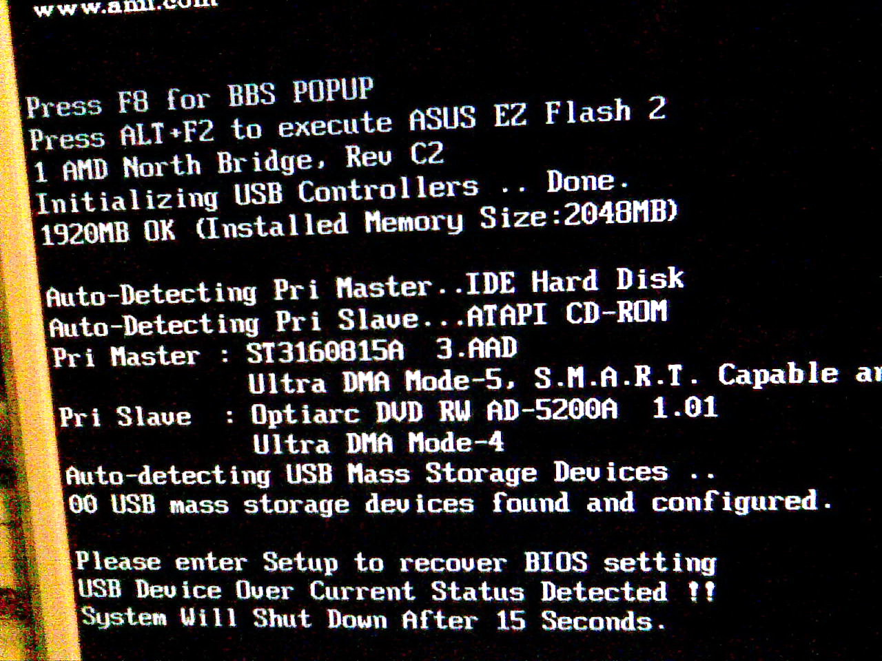

Установил новую мать ASUS M4N78-AM и проц AMD Athlon II X2 240
пробую запустить комп, проходит быстрый тест и отключается. Что пишет смотрите на скрине во вложении. ПОМОГИТЕ!!! ЧТО ДЕЛАААААААТЬ!!!

вроде как надо настроить usb устройство в биосе.
а лучше напиши весь конфиг. Обнули биос посмотри что будет.

AlexSolo, сбей настройки по умолчанию (load default bios settings)
AlexSolo
народ в BIOS не могу войти. Комп отключается через 15 сек. Вынимал батарейку, переставлял перемычку, ниче не помогает.

Собери комп вне корпуса если будет такая же проблема то неси в сц или в магазин где покупал. Может коротит на корпус.
AlexSolo
Спасибо точно все заработало. Что ж теперь с корпусом делать? В розетке заземления нет да и в доме просто не предусмотрено.Igorzp:AlexSolo

Скорей всего прикрутил чтото не там. Собери снова в корпусе только внимательно смотри где крутиш
AlexSolo
Просто предыдущая мать сгорела из-за того что шнур USB коротнул и походу спалил чипсет. До этого год работало все ок. Что за фигня случилась неясно, прикручивал все правильно, не первый раз крутил.
