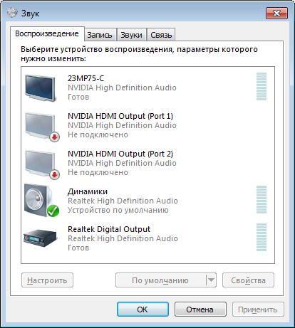

В настройках звука ПК поставь источник от матери по умолчанию
sladin4211
Даже если ставлю, звука нет. Отображает, что звук есть, но не может найти динамики или наушники, когда втыкаю.Prescott:В настройках звука ПК поставь источник от матери по умолчанию

А если отключить устройства HDMI, правой кнопкой на устройстве - отключить? Может поможет не знаю как у АМД, но у Nvidia в дровах есть пункт отключения звука через HDMI, может и у вас есть, покопайтесь в драйверах.

посмотри в диспетчере устройств может там отключён звук из матери или из звуковой, это если щёлкнуть правой кнопкой по моему компутеру
sladin4211
у меня в диспетчере устройств нигде нет hdmi.FoX_UA:А если отключить устройства HDMI, правой кнопкой на устройстве - отключить? Может поможет не знаю как у АМД, но у Nvidia в дровах есть пункт отключения звука через HDMI, может и у вас есть, покопайтесь в драйверах.
у амд вообще в драйвере (amd catalyst control center 14) настроек очень мало. он предлагает открыть звуковую панель windows, а там ничего нет, что могло бы помочь. все поперетыкал уже
Добавлено через 2 минуты 12 секунд:
Там есть два звуковых устройства. Одно из которых от видеокарты, второе -- от матери. Пробовал выключать от видеокарты и наоборот -- не помогает.John Mullins:посмотри в диспетчере устройств может там отключён звук из матери или из звуковой, это если щёлкнуть правой кнопкой по моему компутеру

У тебя должно быть активно AMD High Definition Audio и "Динамики" Realtek High Definition Audio (если колонки/наушники подключены к материнке). Выбираешь, что тебе нужно и нажимаешь "По умолчанию".
sladin4211
В том то и проблема, что даже если втыкаю, комп не видит динамики или наушники, даже при включенном рабочем драйвере. Вроде бы ПК посылает звук в HDMI и выдирает его из материнки. Думаю этого бы не было, если бы подключал через VGA. Но на карте выхода VGA нет, там HDMI и DVI-D. А на ТВ только VGA и HDMIVovchic_jrc:sladin4211

Это не связано с HDMI. Переустановите драйвер от Realtek, активируйте диспетчер Realtek HD.
sladin4211
Пробовал. В панели Reaktek HD не видит динамики или наушники.Vovchic_jrc:sladin4211
Добавлено через 17 минут 36 секунд:
Даже больше скажу. Снес аудио устройства вместе с драйверами через диспетчер устройств, а при перезагрузке автоматом установились драйвера и все равно не видело динамики. Пробовал драйвер качать отдельно и ставить в ручную -- тоже не помогло.
