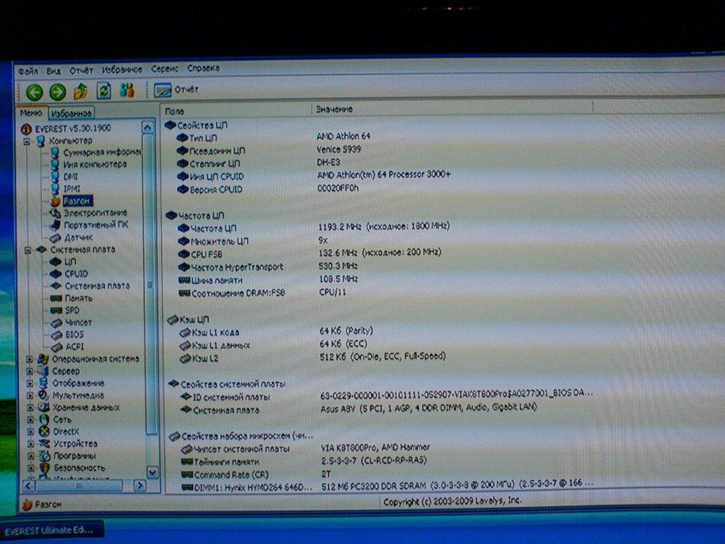

Проц должен работать на частоте 1800 Мгц а работает ровно на половину (900).
Биос уже перелопатил как только мог, и в стандарт, и в дефолт, и с разгоном пробовал, все равно половина того что выставлено в биосе.
Перешил новый биос и это не помогло. Сейчас стоит на 260х9 (типа разгон) в прогах Еверест и CPUZ показывает 1193 Мгц.
Тестом который в Евересте (тест стабильности системы) гоняю вроде нормально работает, написано проц загружен на 100% а температура больше 35 С не поднимается.
Вчем может быть проблема и в какую сторону копать.
В колонке разгон в том же евересте: а..., кину сейчас скрин.

CPU FSB - 132,6 а должно быть 200 Мц. По моему, там трабла.
advard555
- Звідки: Днепр
Конечно там трабла только на этой матери по дефолту в биосе стоит 200 и меньше сделать ни как нельзя.
а 200х9=1800 а оно половину показывает.

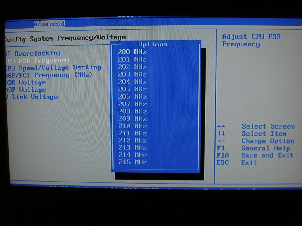

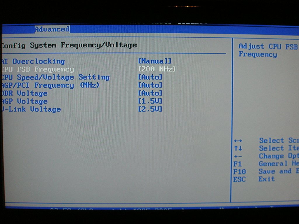

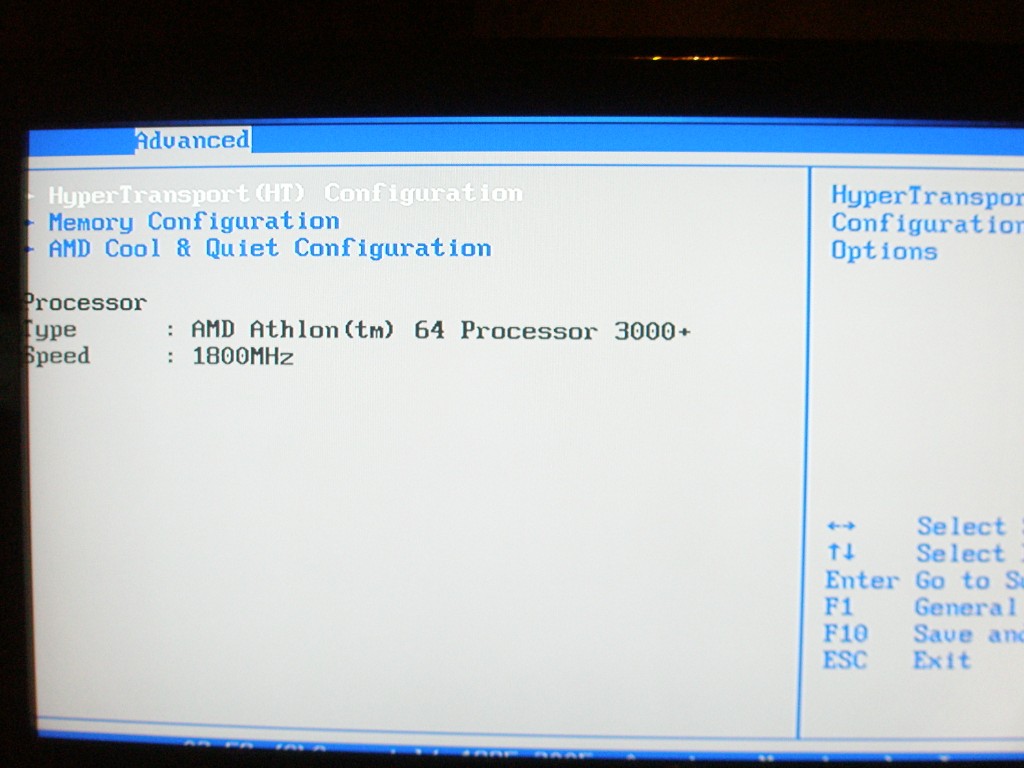

давай фотки БИОСа, будем смотреть...
advard555
- Звідки: Днепр
Конкретней что выкладывать?

На этой матери есть только стандарт, дефолт и мануал что касаемо разгона.
Пробовал все режимы. Вчера наблюдалось такое чудо
