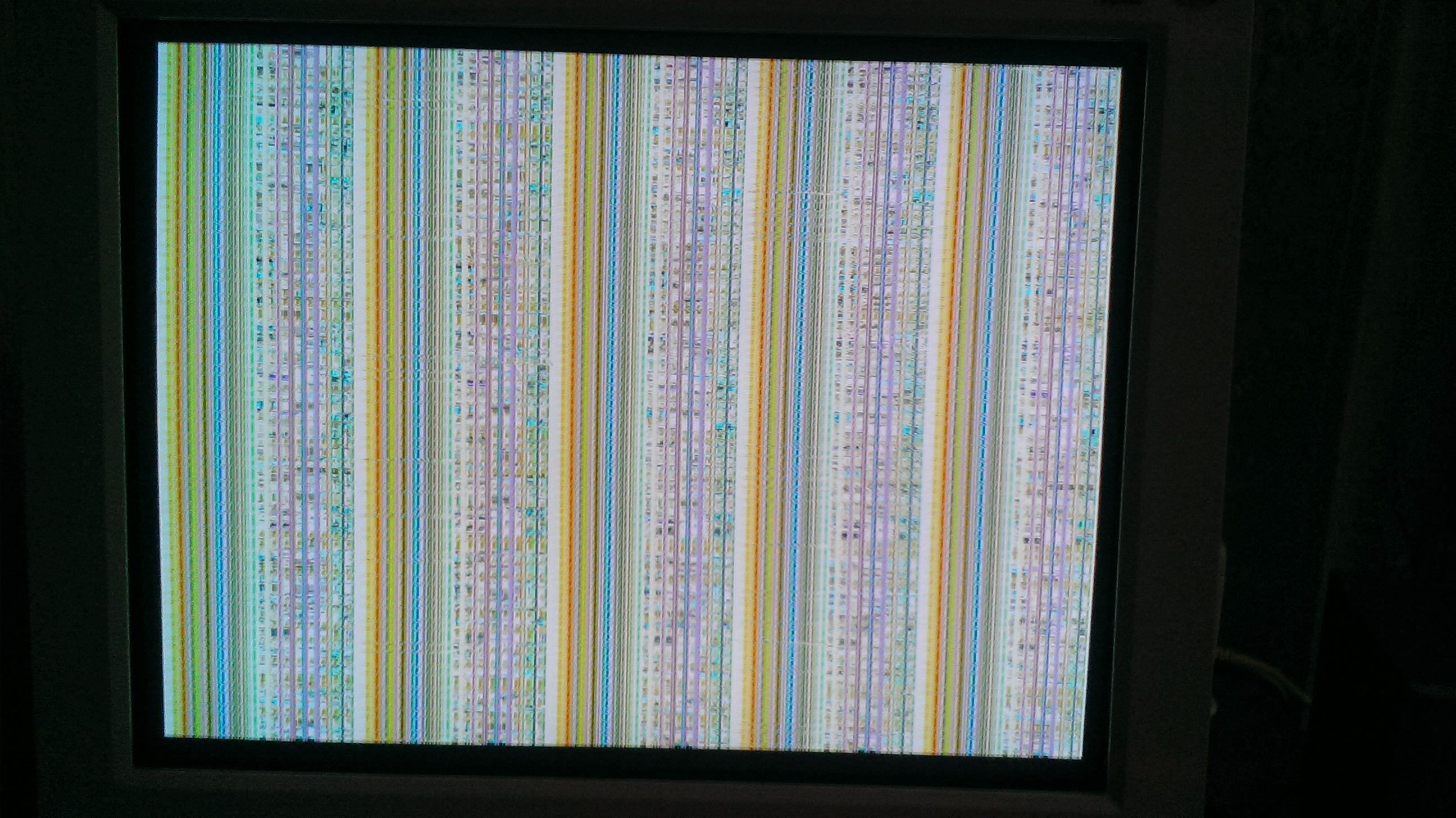

Здравствуйте в общем то нащел у себя вот такую видеокарту Radeon HD 3650 она долго была без дела (раньше работала),воткнул ее в комп (вентилятор на видеокарте крутиться) и что я увидел вот такую секу (на фото ) снаружи следов повреждения обнаружено не было .Что бы это могло быть ,можно ли ее отремонтировать или прямая дорога на свалку вот что я хотел узнать у вас может у кого было похожее .

банальный отвал чипа или памяти, лучше выкинуть чем реанимировать

проверь питания памяти.если нет питания памяти то может быть такое на экране.

http://www.overclockers.ua/blogs/blog/video/744.html
спробуй прогріти сам чіп а раптом спрацює, звісно якщо ви її викидати збераєтесь

интересно попробуем

результат повідом :beer:
