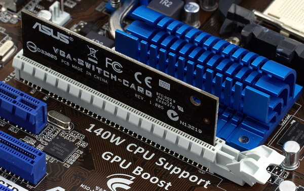

Здравствуйте, на данной материнке ПСИе работает в режиме х4, можно ли переключить в режим в х16 в биосе без свитч-карты(фото добавил)? В вкладке чипсет можно выбрать 4 режима загрузки PCI, IGPU, и еще 2, могу посмотреть если это важно. И второй вопрос, не хочет обновлять биос через ASUS EZ FLASH, скачал 3 последний биоса и все не проходят совместимость, пробовал и для материнки без USB 3.0 в названии

почитал в инете про эту мат. плату и могу сделать вот так :
Asus меня удивил , это ужас какое не логичное решение они сделали в этой мат. плате --имхо!
Кароче вставляйте эту Свитч карту в верхний слот и видяху в нижний (во второй).
Но видите ли , у второго слота только 8 линий подведено , у первого не вижу сколько (радиатор мешает и поэтому не видно).

было б все так просто, нету такой карты
Биос можно другим способом обновить?

x8 для карты не ограничивает производительность. только для текущих топов и двухчипов.

но работает в х4

ну если Биос без этой карты не прошивается--походу никак. Брали Б\У ? и вас не смутил белый цвет PCI\e №1 ?_SAN40_:было б все так просто, нету такой картыБиос можно другим способом обновить?
А так ,то да согласен с Fishnya -- PCI\e 2.0 x8 вытащит даже gtx 660\760 .

раньше прошивался Биос без этой карты, да брал б/у

Значит проблема не в переходнике, подозреваю. ибо должно на x8 заколоситься._SAN40_:но работает в х4
видео часом не 48xx, 9800/8800?

карта HD 7770
Через afudos стоит попробовать прошить биос?

прошивка не поможет, нужна карта которая физически коммутирует линии

а че с биоса не хочет обновлять, с под винды обновлять
процентов на 50, закиньть не флеху от форматированную в ФАТ и из под биоса прошейтесь

биос прошил
