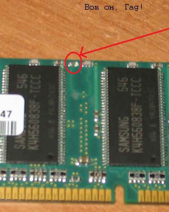

Вобщем так:
сколося резистор на памяти, 122 Ом.
Я на донорах таких не нашел, есть 86 и 146 Ом
Кто из них подойдет?

над чипами памяти есть линия резюков: по 86 кОм и 122 Ом ( по замерам)
Отпал тот что в центре (не над чипом), т.е. не знаю какой....
че делать? кто знaет какой там именно ?
память Samsung PC3200U M368L3223FTn-CCC

а ты посмотри на остальные резюки и куда он идет))) там жене одна микруха а парочку в типовом включении ))) найдешь куда идет сможешь заменить и все ))
Vlad_35
- Звідки: Запорожье
такое впечатление, что они там паралельно стоят...
Я на донорах такой не нашел, есть 86 и 146 Ом.
чё впаивать?
а главный вопрос- ежели чё не так- я мамку не спалю?

146 ближе конечно

вот надыбал даташит на твою память посмотрри на какие ноги идет резюк и сравни с остальными микрухами http://www.datasheetarchive.com/pdf/Dat" target="_blank ... 198484.pdf обвязку не нашел

но перепайка резюка не дала ничего
, ровно как и новокупленная память.
