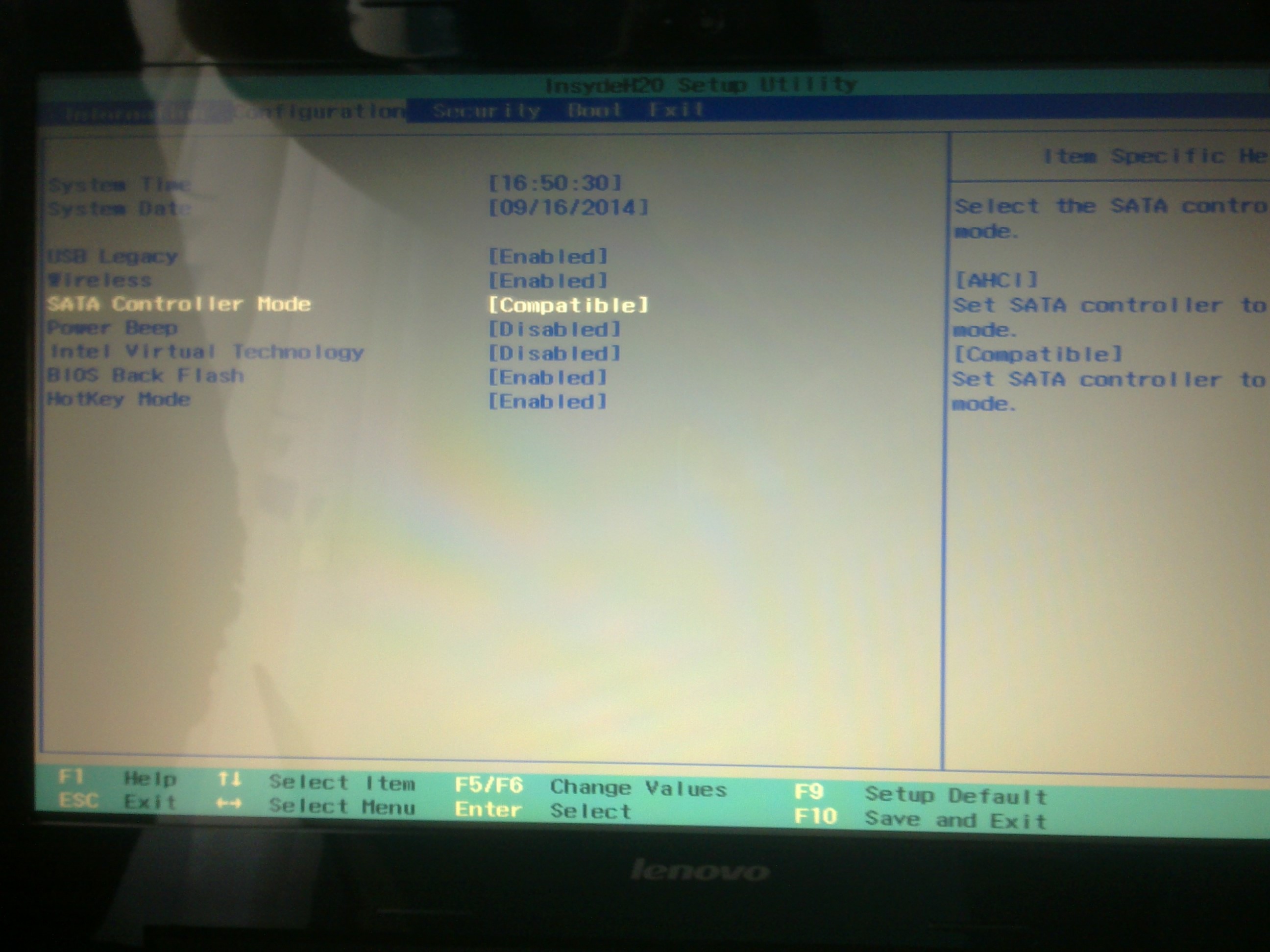

Здравствуйте. На работе спонсор подарил ноутбук lenovo g50-70. Мне нужно установить на него windows xp (некоторые программы работают только в этой ОС). Но никак не получается это сделать - bsod 0х0000007b. Нашел информацию, что помогает замена sata controller mode с значения AHCI на IDE (в моем случае compatible). Заменил - все равно bsod. Я даже преобразовал формат винчестера с gpt в mbr. Это тоже не помогло. Windows 7 устанавливается без проблем. Из-под "семерки" хр устанавливаться тоже не хочет - опция "установить windows" не активна. Посоветуйте, пожалуйста, как установить эту систему на ноутбук.

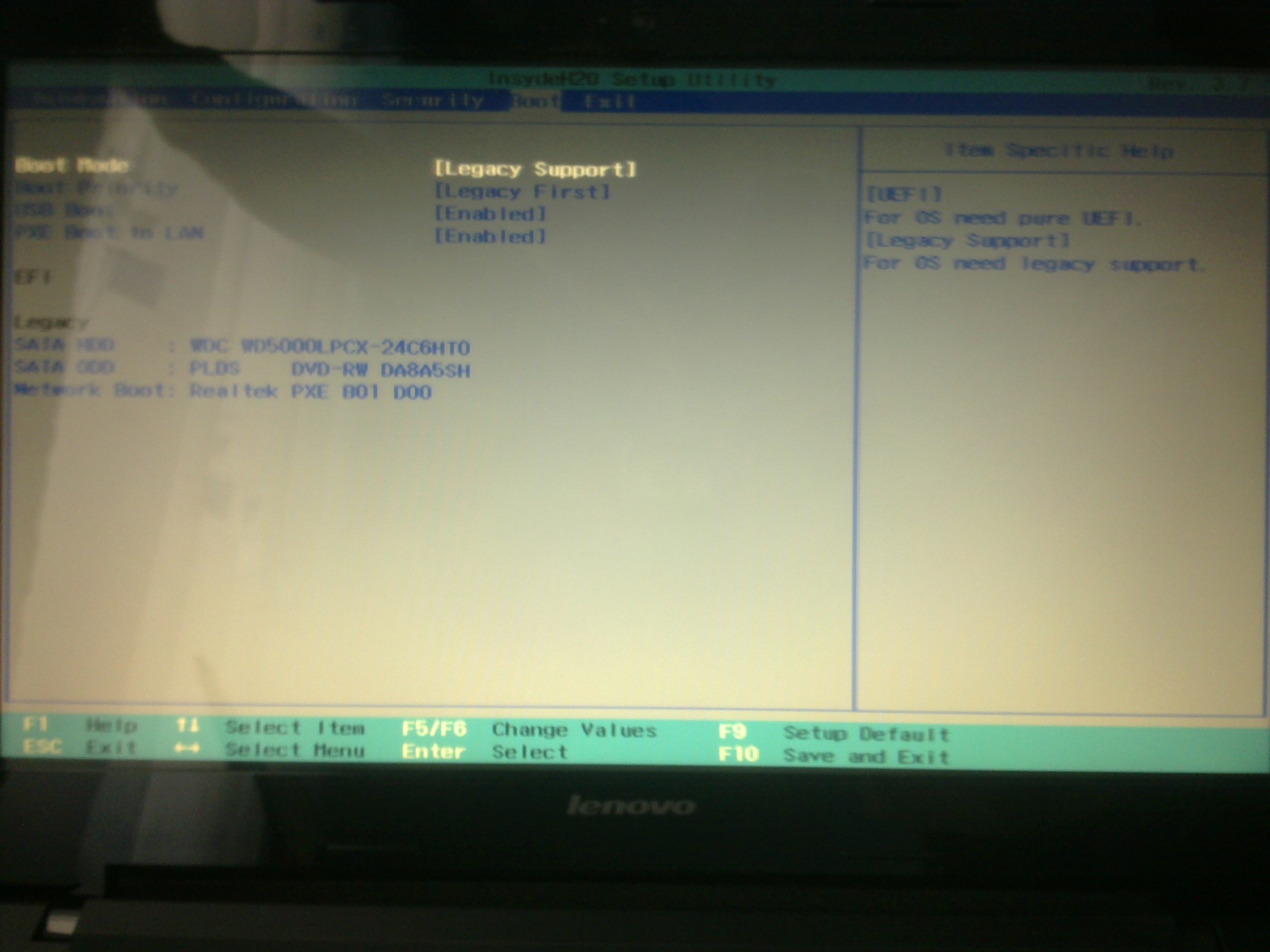

А не связано ли это с режимом UEFI дисков в биосе, там нужно переключить попробовать на Legacy? Правда в некоторых версиях биоса в ноутбуках Lenovo такого пункта переключения нет, что вызывают проблему даже с установкой Windows 7 (активаторы винды в таком режиме не работают) - типа только лицензия.

Gorvasrad
Fishnya, пробовал другие - то же самое.
Adamantium, bsod на этапе выбора диска установки. При установке с флешки, предлагает установить на нее же. Винчестер не видит.
Avenger80, все поставил в legacy.

Я понимаю, что тема уже не актуальна, но все же напишу, может кому-то пригодится.
У меня сегодня была такая же задача - установить Windows XP на Lenovo G50-70. Переключение в BIOS режима SATA контроллера в Compatible приводило к вываливанию BSOD 0х7B на начальном этапе установки системы.
Проблему решил интегрируя драйвера с помощью nLite в оригинальный дистрибутив Windows XP.
В BIOS режим SATA контроллера выставил в AHCI.
Требовался драйвер для VEN_8086&DEV_9C03 - Intel(R) 8 Series SATA AHCI Controller.
