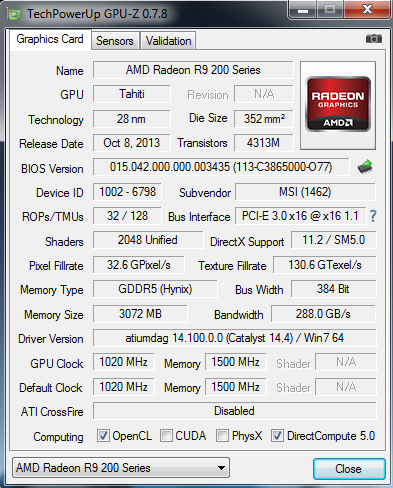

Добрый день.
Подскажите,что же делать,как мне быть.
На новой видео карте,присутстувую артефакты,есть решение какое то?
Проявлются они, то вообще пропаданием текстур, то рисует квадратиками частично,то просто мерцанием каким то.
Пробовал разные драйвера ставить,изменений нету, в нагрузке 60 градусов.
