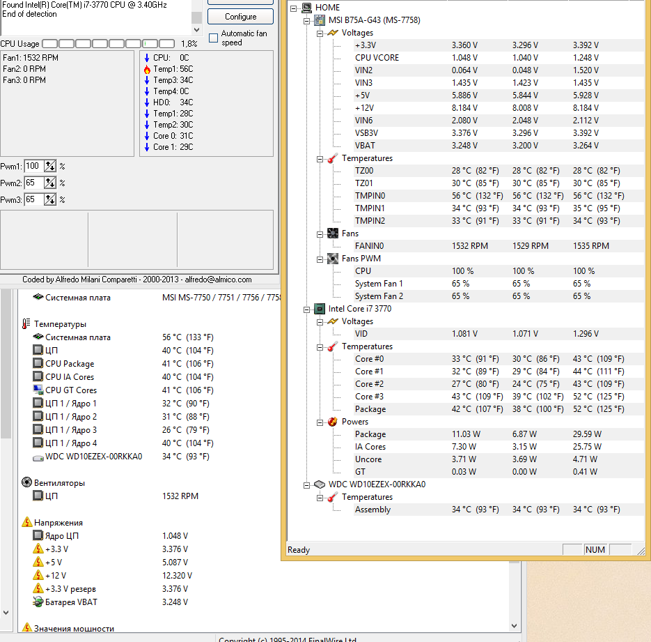

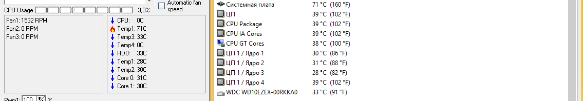

Термодатчик именуемый в AIDA64 как "Системная плата" показывает 71 °C (160 °F), В speedFan этот датчик гордо называется Temp1 и тоже показывает температуру 71. Мне кажется что 70 градусов это многовато. Причем температура некогда не меняется.. Это нормально для мамки MSI B75A-G43?

Вообще то,нет...nitrofox:Это нормально для мамки MSI B75A-G43?
Добавлено через 1 минуту 40 секунд:
А в биосе что показывает?

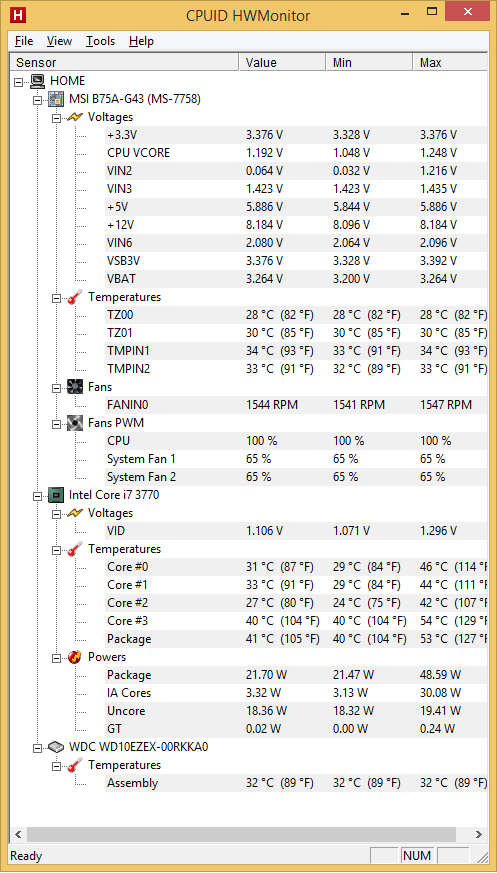

Сделай скрин проги HWMonitor,там будет видно,но скорее всего мамка задыхается в "обычном корпусе без охлада"

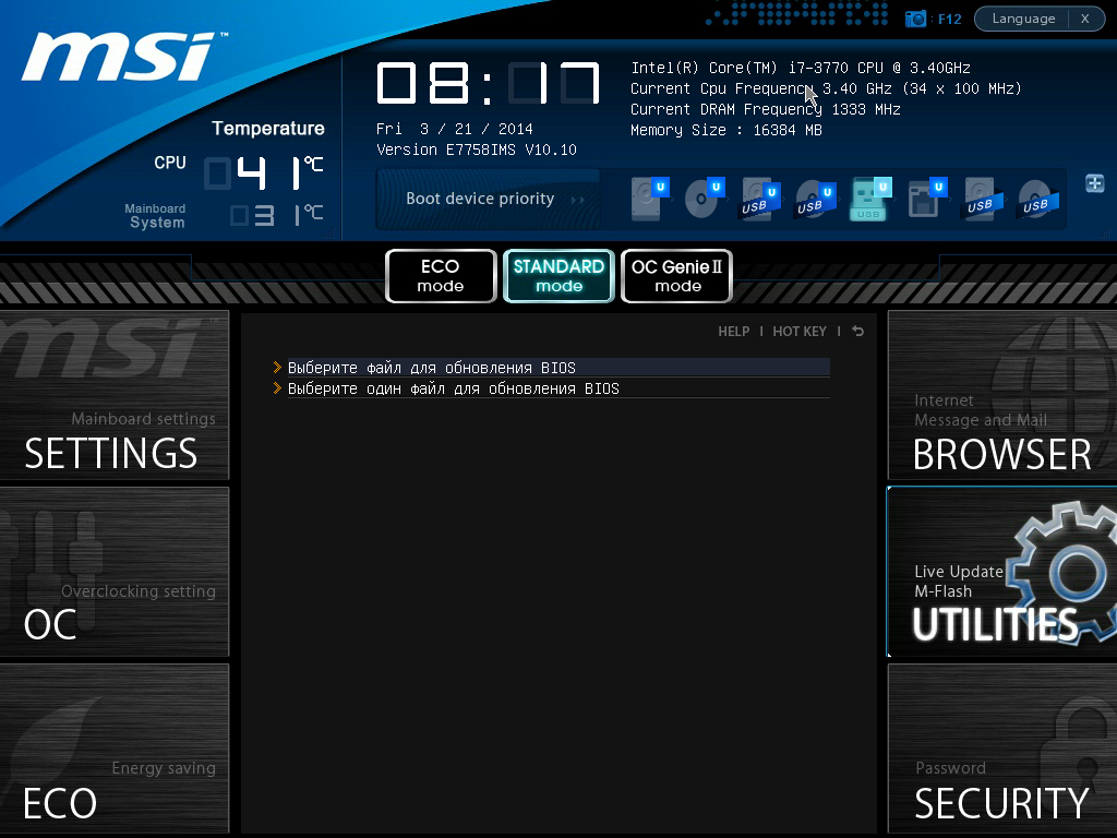

Не советую прошиваться с Live Update... Лучше и проще в биосе,при помощи “M-Flash”
Последняя версия 10.10 качаем,распаковываем и кидаем файлы биоса на флешку
Далее в биосе, раздел “Utility” и нажми на “M-Flash”
Click “Select one file to update BIOS”
Выбери USB накопитель, на котором находятся извлеченные файлы BIOS, выбери BIOS, и нажми “Enter”
После завершения обновления BIOS система автоматически перезагрузится
Ах да,что то с показанием по 12v
показывает 8.184v
Добавлено через 2 минуты 43 секунды:
Хотя,аида правильно вродь мониторит 12V
Добавлено через 1 минуту 28 секунд:
Но это все второстепенно,так как 120тку на входе нужно ставить...

Перепрошил.. В CPUID HWMonitor просто пропал аномальный датчик TMPIN0. при запуске программы SpeedFan появляется грустный смайлик и винда перезагружается. Кстати а какая разница между "Выберете файл для обновления BIOS" и "Выберете один файл для обновления BIOS"?vitaxa11:nitrofox

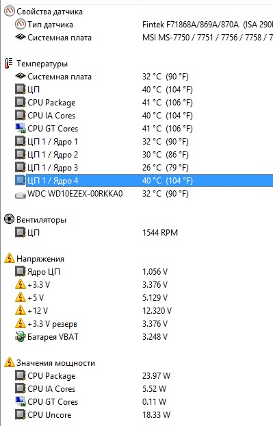

nitrofox
AIDA 64 тоже начала показывать адекватное значение
А вот напряжение пугает.. Какой программе верить?

Мультиметруnitrofox:AIDA 64 тоже начала показывать адекватное значение
nitrofox
Промерял напряжение мультиметром.. Показывает 12,3 V.gehka3:Мультиметруnitrofox:AIDA 64 тоже начала показывать адекватное значение
Добавлено через 31 секунду:
Всем спасибо за помощь.. Проблема оказалась в старой прошивке биоса
