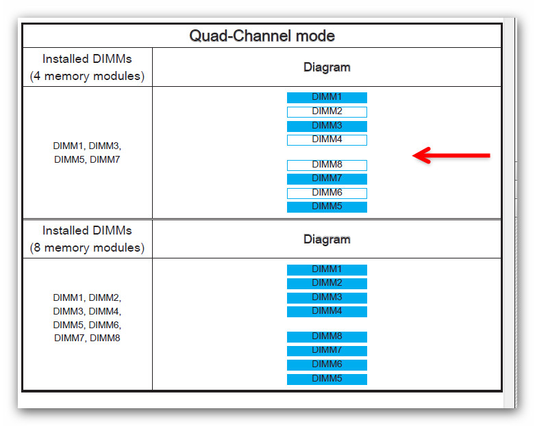

память как вставлена 1-3 и 7-5 ?
Добавлено через 2 минуты 38 секунд:
надо вот так

Просто методом тыка выяснила, что не память (хотя сразу на нее подумала). Было как на картинке - в черные слоты через одну (первая в dimm 1). Но так - не работает, посему вытащила с dimm 1 - заработало. меняла планки местами - все равно, когда любая из планок в dimm 1 - комп не грузиться, винда не ставится.
Добавлено через 2 минуты 48 секунд:
память вставлена 3-5-6-7, когда любую вставляю в 1 - не работает
Добавлено через 51 секунду:
но биос при этом видит все планки
