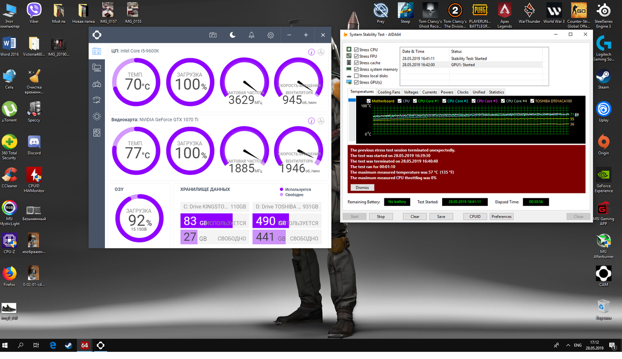

Температуры в нагрузке аида64(30 минут)..Выключен верхний куллер...
Проге кан,можно доверять,температуры такие же как и в HW.
Учтите,все железо в разгоне..(не пиковом правда)но все же.
Все вертушки работают на скоросте 800..Очень комфортно для уха..практически не слыхать.
Отправлено спустя 39 минут 4 секунды:

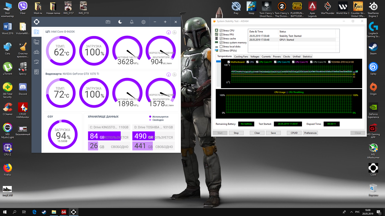

Ну что же..закончился тест..Результат очевиден..
-8 градусов по процессору..
-5 градусов по видеокарте..
Даже в стрессе,темперы более мение нормальные,при средней скорости вентиляторов.
Вывод,таки делает свою работу 140 вертушка верхней стенке корпуса

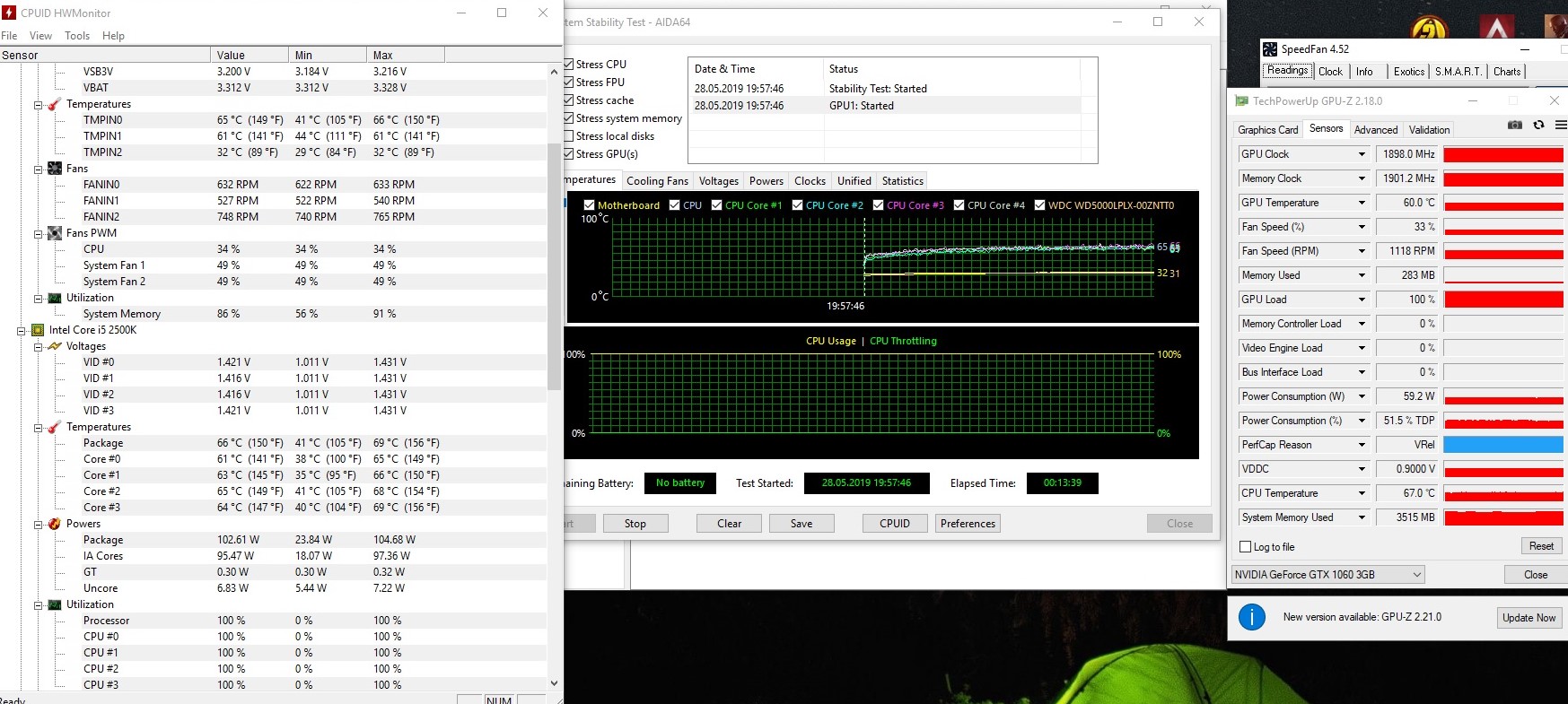

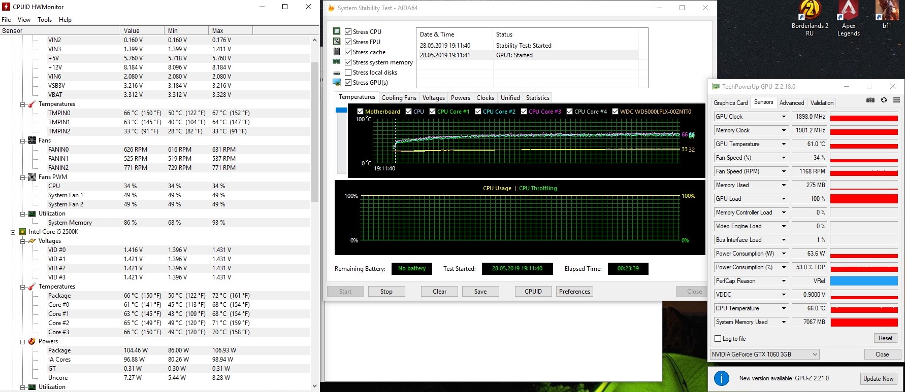

Також приєднаюсь до FanPlusOne Challange
Профільний корпус, Define C, вентилятори BQ SW3.
- 2 вдув, 1 видув, верхня кришка закрита
- 1 вдув, 2 видув, верхню кришку зняв і замінив на сітку
- Результат
- В моєму випадку різниця на рівні похибки:
- відеокарта 1 градус
- процесор 2,5 градус (середня по ядрам ЦП)
Ще один вентилятор зменшив температуру, але не суттєво.
