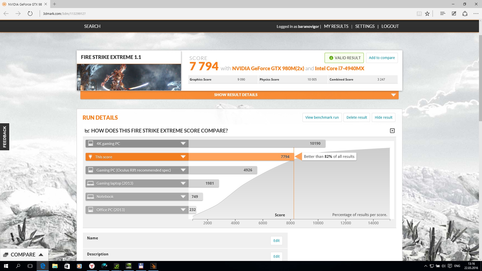

В общем сделал апгрейд... Поменял стоявший i7-4710MQ на топовый i7-4940MX... Прогнал бенч Fire Strike Extreme...Результат на скрине..Железо без разгона...Попробовал проц разогнать через Intel XTU...Поднимаю частоту, например, +200 на ядро, а проц колом встаёт на 3,5 Ггц и всё...Может чего подкрутить в проге надо ? В БИОСе настоек по разгону нет...Видимо надо шить другую версию БИОС если через БИОС гнать...И что интересно в Control Center появилась кнопка Overclock...Правда при её нажатии вентиляторы всё равно включаются в режим Максимум...

Мои поздравления) А как обстоят дела с температурами? Я думаю, что нужно смело зашивать мод биос от Prema

Температуры в пределах нормы...Проц под полной нагрузкой в пределах 80-85 С...Да я для начала хотел через Intel XTU поразгонять.. Подскажи что там ещё кроме мультипликатора подкрутить чтобы проц повышенную частоту держал ?Tem4ik:bivfon
Tem4ik
Advanced Member
- Откуда: Черкаси
bivfon
нужно поднять вот эти значения - http://prntscr.com/aifgal" target="_blank
Тепловой пакет сколько не жалко, скажем 100W, core current limit можно тоже 100А задать. Если сейчас Т 80-85, то с разгоном взлетят очень быстро)
Тепловой пакет можно мониторить параллельно в HWInfo64. Если во время нагрузки он будет держать 47-57Вт при выставленных 100Вт, то после внесения изменений в Intel XTU нужно перезагрузить систему и попробовать еще раз.
Там есть stress test, пускай 5 минут подержит частоты и benchmark (прогревает посильнее)
