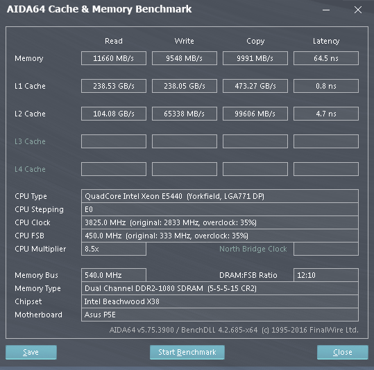

А вопрос у всех всё равно есть: работает ли 771 процы на 775 сокете ,и я могу ответить и вправду работает ,у меня в данный момент стоит xeon e5420,в разгоне до 3.4г
в аиде синтетики делает такие проци как:Core 2 Extreme QX9650 ,Core i5-650 , A10-6800K на некоторых тестах доганяет Core i7-965 Extreme :rotate:

А я уже завтра начну мучать(ся) P5E и X3363. Память боюсь подведёт 6400С4DHX

sarge8383:Память боюсь подведёт 6400С4DHX
конечно подведет, 65нс врядли осилит.

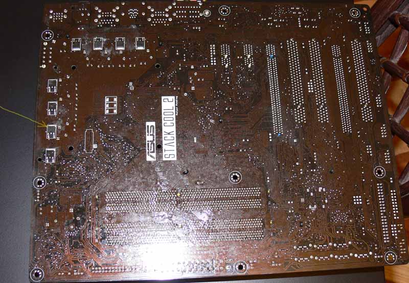

и у его платы есть стак кул 2!!!!!!!а это думаю тебе не надо обьяснять что такое ....
http://ru.gecid.com/mboard/asus_p5kc/?s=all" target="_blank
С обратной стороны материнской платы ASUS P5KC находим напоминание об использовании фирменной технологии «ASUS Stack Cool 2», которая подтверждает, что данное PCB имеет внутри специальную металлическую пластину для улучшения рассевания тепла и, таким образом, снижения температуры сильно греющихся элементов, в первую очередь таких как CPU и VRM.
правда у него 50 амперные транзюки а у меня 60ти амперные,но пластина это даже не пластина а жирная медная прослойка внутри платы в р5к отсутствует :weep: ,короче говоря надо обдув врма клепать,но комп этот у меня не для игр,а для ковыряния гооооораздо более дорогих железок из авто чем весь этот ящик вместе взят :-/,и главное стабильность а не попугаи,можно и в сток скинуть.
кстати на р5к делюкс вот как для надежности извратились :D ,и то народ умудряется спалить ,это фотка с горелыми мосфетами

avtoelectrik стак кул не панацея и если проц не мегаудачный а хоть немного жрущий то выгорают элементы и на такой плате, на оверах примеры были.
