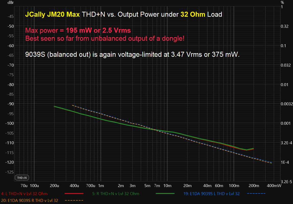

feniks_tm: 27.06.2025 09:57Тобто, для 80Ом версії нам необхідно, щоб джерело було спроможне видавати ~1.5V та 25mW@80Ом. Для 250 Ом, у свою чергу, потрібно вже цілих 2.5V/25mW@250 Ом, відповідно з 250 Ом свистки уже у прольоті, бо баєри не мають можливості балансного підключення, що могло б надати вдвічі більше потужності на канал, а небаланс на таких девайсах обмежений ~2V.
Тепер спокійненько йдемо собі у огляд JM20 Max на ASR, та знаходимо на що він спроможний, а це трохи більше за 2V, чого нам достатньо у даному випадку. 23mW@300 Ом також натякає, що воно цілком і 250 Ом зможе потягнути, якщо не викручувати гучність в стелю.

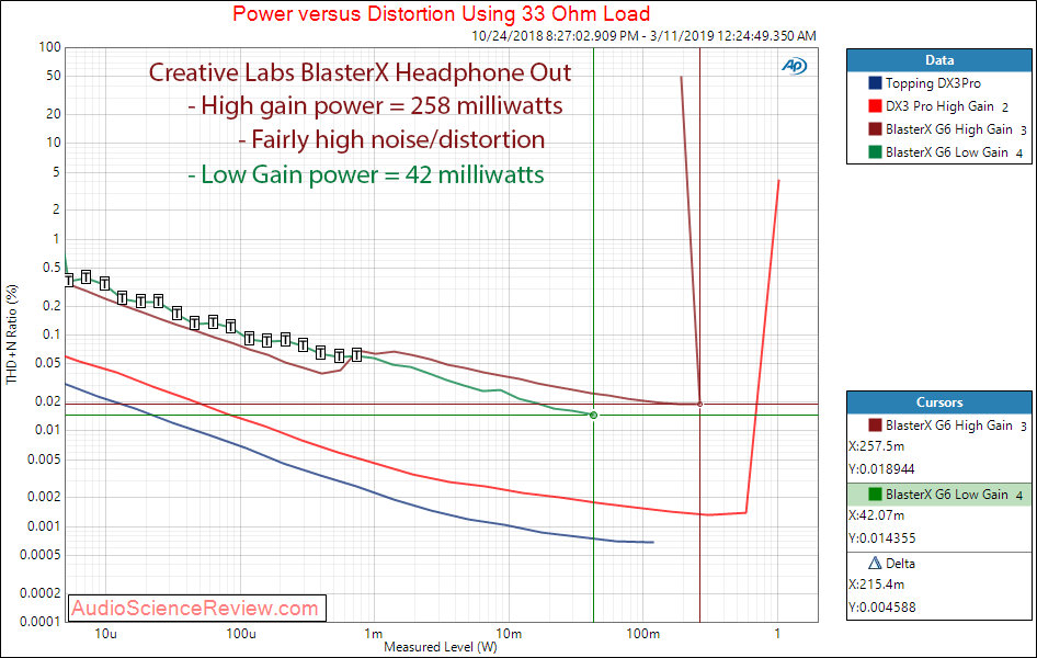

А ви особисто порівнювали чи вами керує передвзятість лише на основі формфактора? Та і порівнювати свисток за 20$ та ~100$+ звуковухами, якщо ми говоримо за ціну на нове, якось не дуже то і коректно. Беріть тоді і свистки з відповідної цінової категорії. Маю G6 та KA15 на руках. KA15, як на мене, грає помітно цікавіше. Але все ж має свої мінуси ({1}, {2}), але то вже до Fiio з їх лайняною прошивкою.
До Beyerdynamic DT 990 80 ohms купляти "свисток" - не можна.
Знову ж таки, 80омні баєри нічого надзвичайного собою не представляють. Люди навіть планари з яблучним свистком юзають і їх все влаштовує на фоні їх десктоп сетапів. От тільки яблучний свисток має вшестеро менше вихідної потужності підсилення, ніж JM20 MAX, ну і ЦАП класом понижче. Той же G6 на Low Gain має значно менше вихідної потужності, а на High Gain хоч і зовсім трохи більше (250mW проти 200mW на 32Ом), але уже страждає сама якість.
Ну і SINAD маємо 113 проти 106, що звісно мало що говорить, бо уже далеко за межею "добре", але все ж показує, що технічно свисток навіть "чистіше". AE5 105, а от азузи там взагалі на дні. От вам і "вони будуть кращі".

feniks_tm: 29.06.2025 12:21 а от азузи там взагалі на дні. От вам і "вони будуть кращі".
STX II взагалі якась бідося, а не девайс, сумніваюсь що "перший" STX був чимось краще (Читаючи всю гілку, схоже, що таки був краще). Додати до цього фактор вживаного і взагалі можна отримати на виході гірше за встройку. Якщо і брати щось дорожче, то явно не внутрішні звуковухи.
