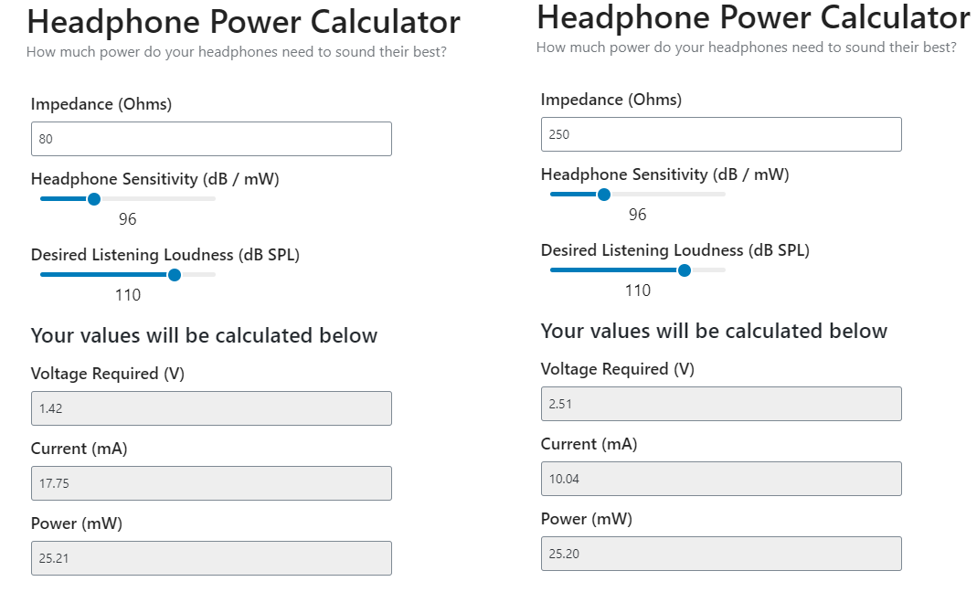

Ось вам трошки більше калькуляцій. DT990 pro, що 80Ом, що 250Ом мають однакову заявлену чутливість - 96Db/mW. Чим більше чутливість - тим легше їх "розкрити". Загальна рекомендація до потужності підсилювача - щоб він був спроможний видавати до 110Db SPL з вашими навушниками. Вбиваємо дані, що маємо, у калькулятор і отримуємо наступне:
Зображення
Тобто, для 80Ом версії нам необхідно, щоб джерело було спроможне видавати ~1.5V та 25mW@80Ом. Для 250 Ом, у свою чергу, потрібно вже цілих 2.5V/25mW@250 Ом, відповідно з 250 Ом свистки уже у прольоті, бо баєри не мають можливості балансного підключення, що могло б надати вдвічі більше потужності на канал, а небаланс на таких девайсах обмежений ~2V.

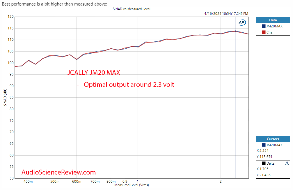

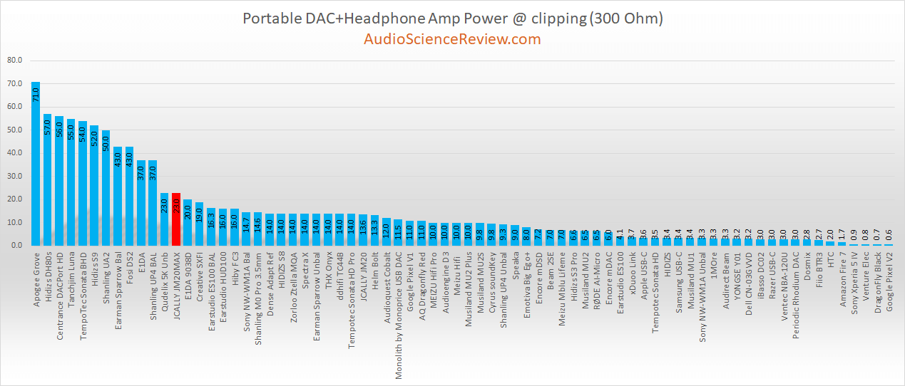

Тепер спокійненько йдемо собі у огляд JM20 Max на ASR, та знаходимо на що він спроможний, а це трохи більше за 2V, чого нам достатньо у даному випадку. 23mW@300 Ом також натякає, що воно цілком і 250 Ом зможе потягнути, якщо не викручувати гучність в стелю.
