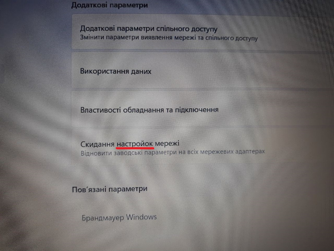

Varzek: 23.11.2024 12:38 Интересно, почему у меня появилась такая проблема.
Напиши в поддержку MSI.
