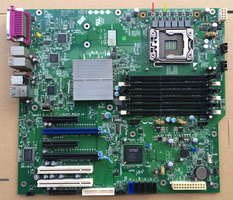

Кто подскажет как сделана охладав норме на матери? И что за фигнюхи отмечены мною на матери (сорри но с транзисторами, и прочей составляющей не дружу).
Отправлено спустя 1 минуту 55 секунд:
Красные выступают, зеленные по уровню ниже
Что охлаждать на этой матери? Где это чертово питалово? Исходя из понятия вопроса буду создавать себе охлад

Ganavar777:И что за фигнюхи отмечены мною на матери
Ganavar777:чертово питалово
Питалову нормально живется и без охлада, если высокочастотные и прожорливые процы w-серии не гонять линксами всякими при +40 в комнате. Стоит только заменить термоинтерфейс охлада чипсета и прилепить вентиль 70мм по желанию.

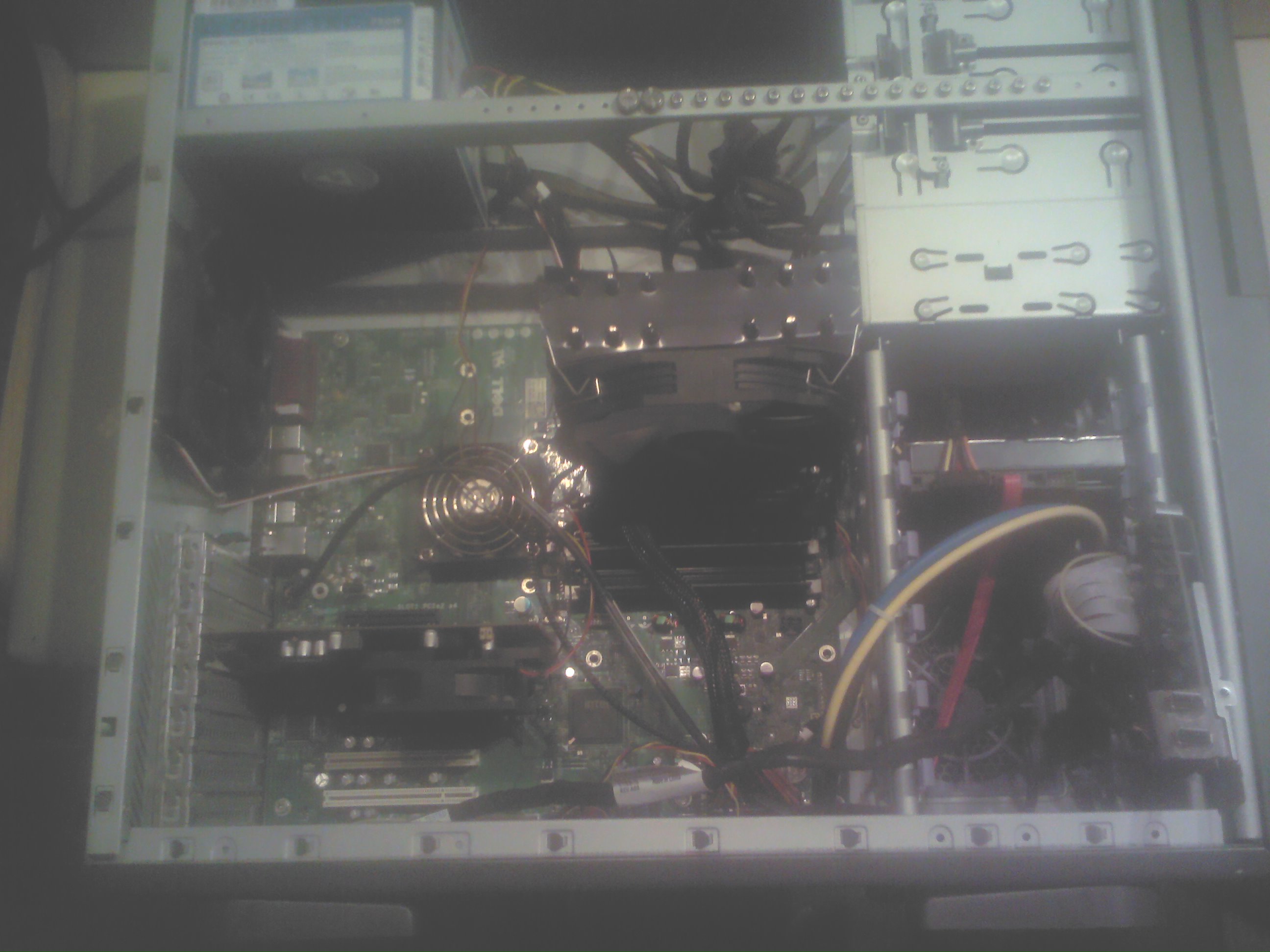

Порядок бы навести с кабелями и охлад развернуть(плохо что корзины мешают). У меня w3565 3.2ghz 130w жил нормально и без охлада питальника, почти на всех фото т3500 даже в родных корпусах он отсутствует.

Грава как его не крути он в корпус не влазит по высоте)) Так что приделал так)) Кулер на проце с запасом в 2 раза, корпус не планирую закрывать. По поводу кабелей, они коротковаты оказались. А что сверху то лишнее, впринципе можно снять. Там просто еще подключена передняя родная панелька.
